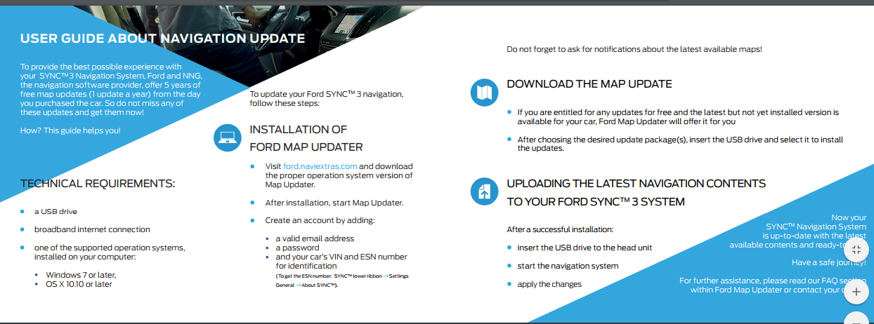

Tu je info ako bude prebiehat update map pre navigaciu pre majitelov SYNC3. Dobra sprave je ze budete mat na 5 rokov updaty zdarma

Je dost hloupy, ze nespecifikovali, jak ma bejt velky to USB
