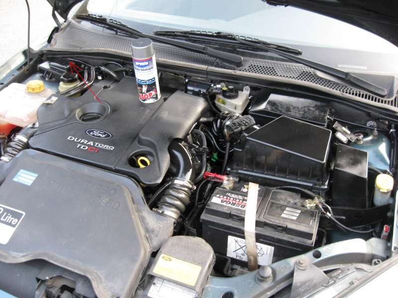

Je to zásobník podtlaku pro ovládání EGR ventilu a naklápění lopatek turba.Pokud by to vypadlo úplně přestal by motor tahat v nízkých otáčkách,protože lopatky turba zůstanou v poloze v jaké jsou při vysokých otáčkách.Na start motoru to nemá vliv.Jestli auto mimo toho ranního startu šlape normálně,bude diagn. pravděpodobně čistá.Stav vstřiků ti s jistotou zjistí jen když je vyndají a zkusí je na stolici.Teda mimo přepadů,které jdou zjistit na autě,ale ty budou asi normě když ti motor nespadne do nouzáku při větším zatížení(např. při předjíždění).U tebe bych si tipnul na zatuhnutí vnitřního mechanismu při delším odstavením auta(souvislost s dlouhým stáním).StenliH píše:Dneska jsem vyměnil ten naftový filtr . Ranní start 1x chcíplo . Všiml jsem si že jedna hadička jak je šipka byla povytažená , někdo se tady na fóru již ptal co to je ale nemůžu to nalézt co to je ?
