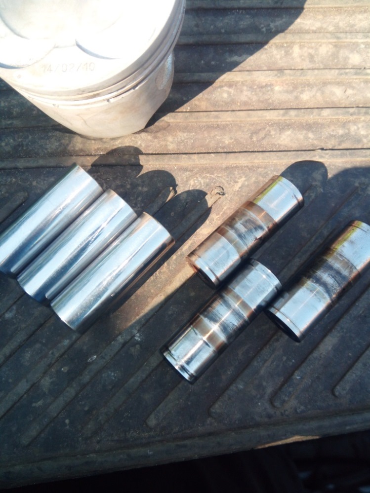

2 Badun: U benzinových motorú 1,6 je čep nalisován na pevno v ojnici a kýve se v pístu a ted to divný:to co se vydře (o cca 0,1-0,3mm)je právě ten tvrdej ocelovej cementovanej čep (viz.foto) a hliníkovej píst to skoro vždy přežije(kdo mě vysvětlí proč má u mě pivo).
Nejspíš jsou kousky karbonu "zapíchlý" v pístu a funguje to jako šmirglpapír - na pístu drží bez pohybu, po čepu klouže a tím ho obrušuje.
Stejný princip je u zabrušování sedel na armaturách - brusná pasta, litinový "šmrdle" a ocelový těsnicí plochy sedla/ kuželky...

Můj názor na příčinu je takový, že ford trochu přepalil ten 20tkm interval na výměnu oleje. Tim degradovanym olejem plným karbonu se zanese kanálek na mazání těch čepů. Nemazanim dojde k přidřeni onoho čepu a tím k jeho nadměrnému opotřebení a vznikne vůle.
Důvod, proč ubyde spíš ten tvrdý materiál bych řekl, že je tim, že ten měkčí material "uhne" a ten tvrdší prostě je ubroušen....

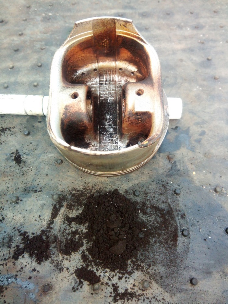

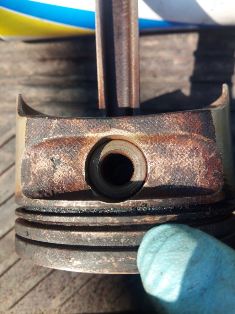

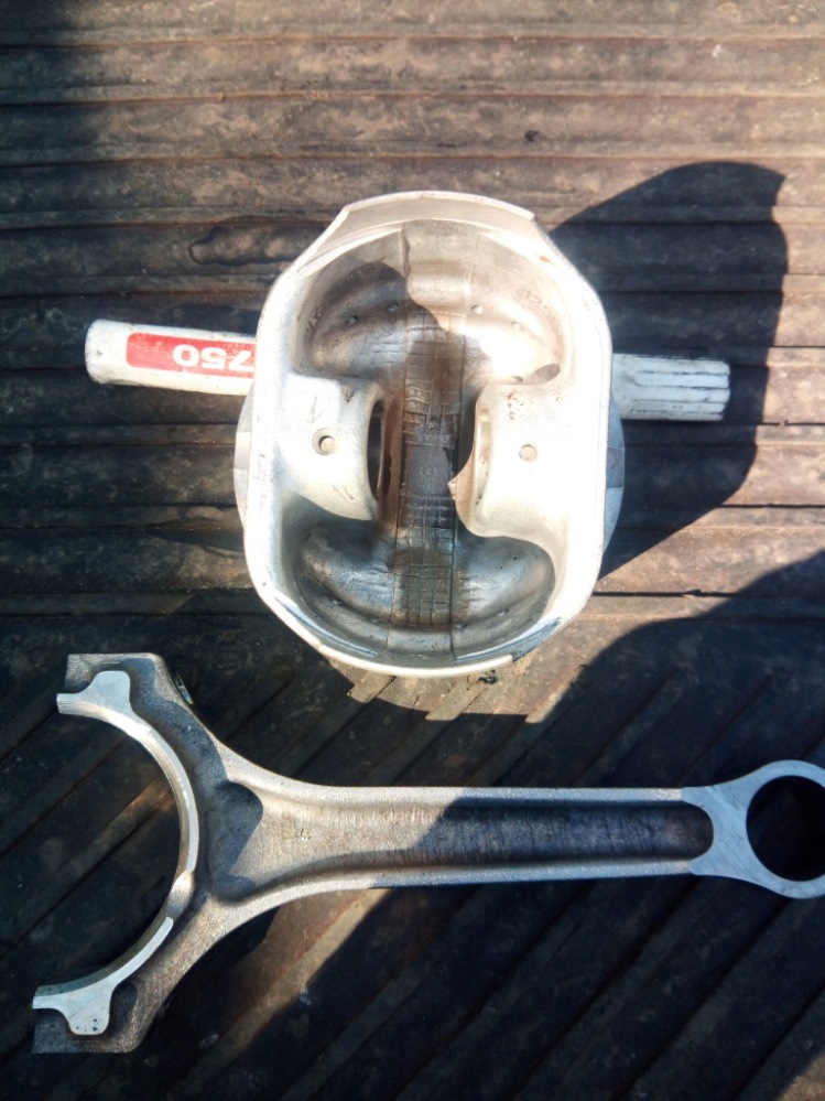

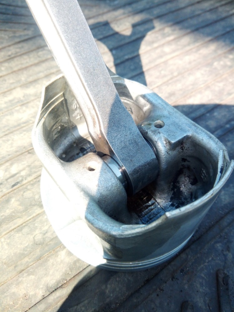

				badun
 - Příspěvky: 28
 - Registrován: 16.02.2011 13:49
Re: Klepání při padání otáček 1.6 Zetec 74kW

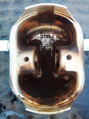

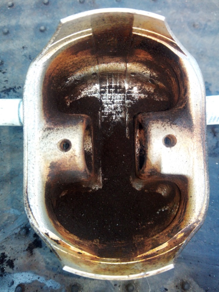

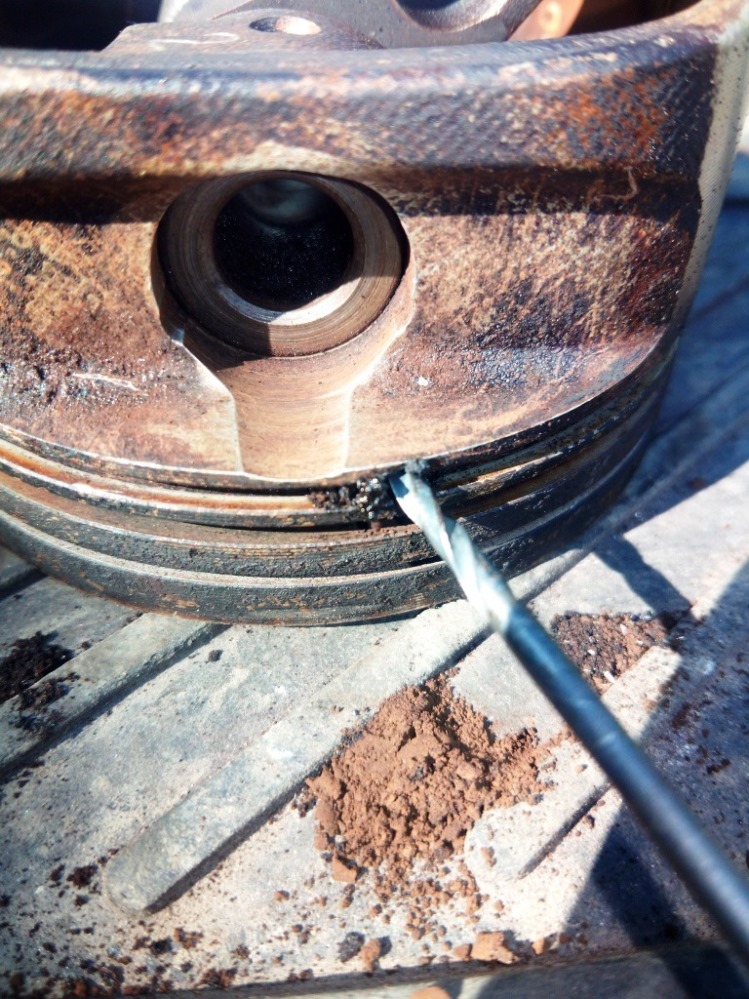

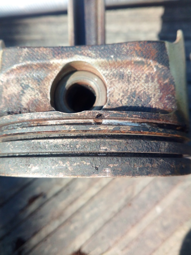

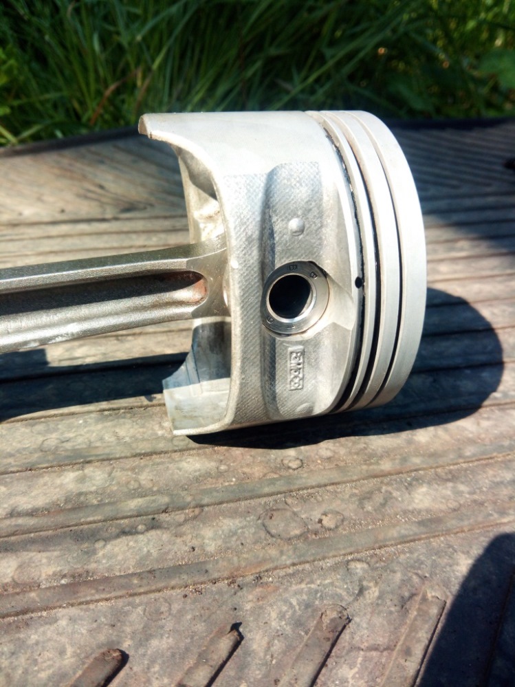

Ahoj všem,přikládám pár fotek pro ilustraci jak vypadají písty po vytažení ,v prúběhu čištění v ultrazvuku, přečepování a těsně před zpětnou montáží.(Tohle byl trochu extrém,kýbl karbonu a čepy obroušený o 0,35mm,zřejmě provoz na uhlí.typ SYDA)Hlavně je hezky vidět ucpaný mazací kanál čepu.
