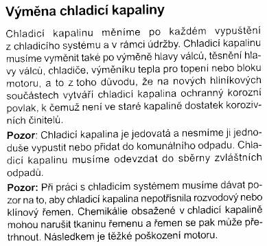

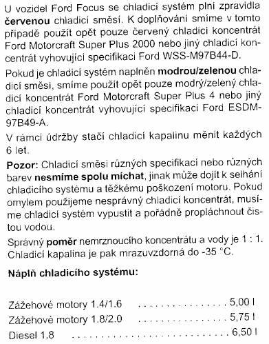

Příspěvek od pelen » 16.06.2007 06:05
Vymena chladici kapaliny:
(55.46 KiB) Staženo 1453 x

Příspěvek od KUTY » 16.06.2007 10:26
to pelen: dik za info, ja mam cervenu (skor oranzovu) a myslim, ze ta ma dlhsiu zivotnost ako modra resp. zelena
Takze mam cas.
