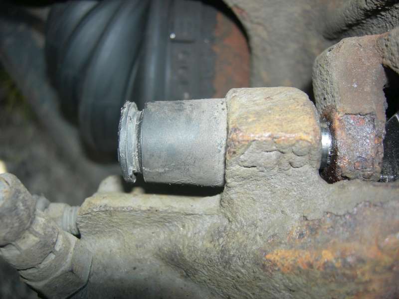

Re: Stržený závit vodícího čepu přední brzdy
Příspěvek od vitacz » 23.10.2015 08:38
vilik 24 píše:
vitacz píše:Nejses sam. Me se styalo to same. Porad to nema vyreseny, ale uz bych to rad vyresil
a normálně s tím jezdíš?
Já sehnal na netu opravný čep, který má závit 10mm, takže zkusím vyřezat závit normálně závitníky . pokud to nevyjde, tak jinou těhlici.
Normalne s tim jezdim, nic se meze stat, me tam ten cep celkem drzi nijak se nevakla, ale chtel bych uz pro pocit vymenit. Kde jsi sehnal ten cep s desitkou zavitem. To
presne hledam! Diky

vitacz
Příspěvky: 1744
Registrován: 16.06.2008 22:08
Bydliště: Praha 10
Příspěvek od vitacz » 23.10.2015 12:13
Díky. Píšou tam že je to pro škodovky. To to máme stejné?
12mm průměr. Kolik má ten náš, víte to někdo?

vitacz
Příspěvky: 1744
Bydliště: Praha 10
Příspěvek od vitacz » 23.10.2015 13:56
Průměr teda sedí.
Další věc. Tam co jsi koupil je délka 58mm a u toho našeho je 54mm.
Jenže ten náš je na imbus a ten jejich je na klíč. Právě proto je o ty 4mm delší, ale já teď z hlavy nevím jak to tam vypadá a jestli to vadí nebo ne...

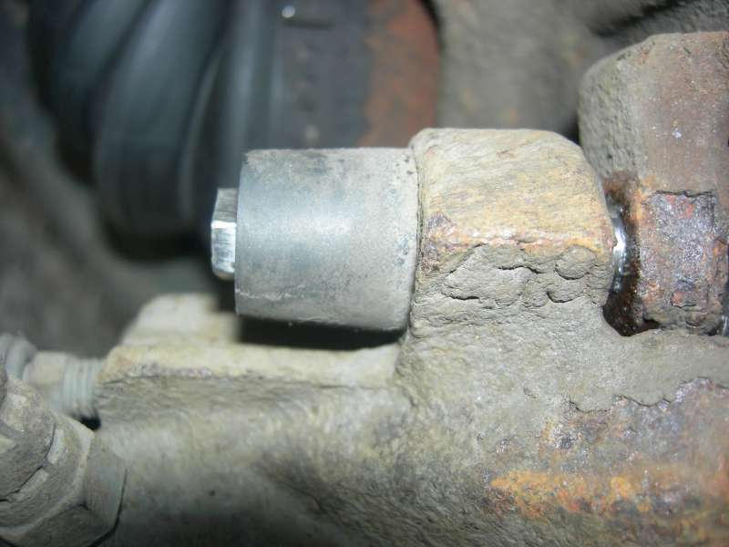

vilik 24
Příspěvky: 250
Registrován: 24.08.2008 20:52
Bydliště: Pardubice
Příspěvek od vilik 24 » 23.10.2015 14:00
Pokud je delší, tak bude čumět ven. To mi nevadí. Až to vyzkouším, tak dám vědět.

Příspěvky: 13457
Příspěvek od miki21 » 23.10.2015 22:13
vilik 24 píše:Pokud je delší, tak bude čumět ven. To mi nevadí. Až to vyzkouším, tak dám vědět.
Vadit by to nemělo, na koncích jsou stejně nasazené gumové špunty.
vilik 24
Příspěvky: 250
Bydliště: Pardubice
Příspěvek od vilik 24 » 24.10.2015 11:45
takže pánové, dovolil bych si sem napsat své poznatky z opravy strženého závitu.
Čep, na který jsem dával odkaz výše, tam pasuje přesně, je to průměr 12, jako originál. Je na něm závit 10x1.5.
Zakoupil jsem sadu závitníků 10x1.5 ( vratidlo jsem nekupoval, použil jsem plochý klíč )
Před řezáním jsem namazal vazelínou. Šlo to krásně, takže celá operace i s demontáží kola a třmenu netrvala déle než půl hodiny.
Čep je delší, o tu šestihrannou hlavu, takže po dotažení kousek vyčnívá. Dal by se seříznout a ještě by tam kus hlavy zůstal, pak by to šlo pěkně zadělat tou plastovou krytkou. ( neřešil jsem )
Čep+pošta 250,-
závitníky 160,-
Teď už se v tom snad nebudu muset nějakou dobu hrabat :)
