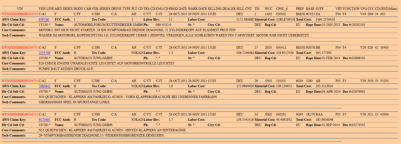

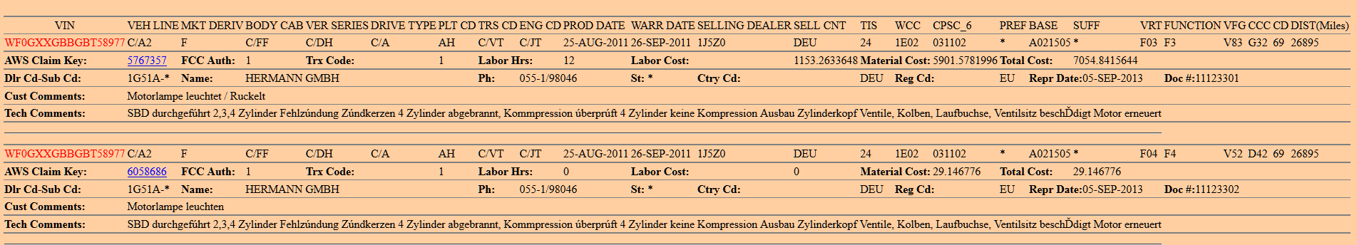

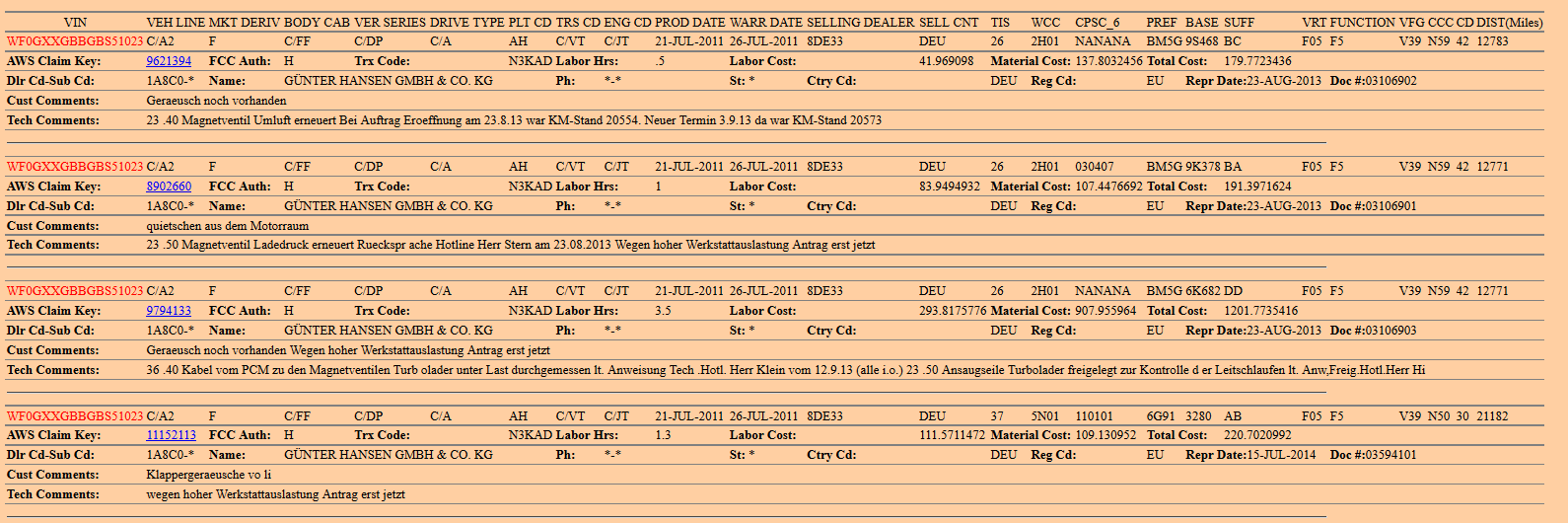

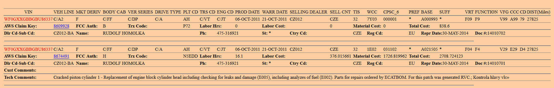

Prikladam vypisy. Je videt, ze zasadni problemy se 1.6 taky nevyhybaji.
Ten posledni budu mit mozna ja:)

Chápu dobře, že ta první oprava na posledním výpisu stála skoro 2500 EUR?
Dříve:
Dříve:
- vita_k
- Příspěvky: 4023
- Bydliště: Brno a okoli
Re: 1.6 Ecoboost - jak na tom je a kolik km vydrží?
Mam pocit, ze je to v USD.
- Quickie
- Příspěvky: 7240
- Bydliště: Revúca, Trnava
a to mal iba 405 km (míľ) najazdene?
- vita_k
- Příspěvky: 4023
Husty, že?

Docela bych se bal to koupit. Aby to nebyla bezedna kasicka.
Dříve:
Dříve:
- vita_k
- Příspěvky: 4023
Jako že před 4 mi lety to mělo závažnou poruchu a pak 4 roky jezdilo v pohodě. Tzn teď to musí ihned kixnout?
To leda podle zákonu schválnosti... Chtěl bych vidět pravděpodobnostni výpočet a výsledek oproti stejně starému autu bez oprav.
To bych si asi nikdy ojety auto koupit nemohl s tímto přístupem.
