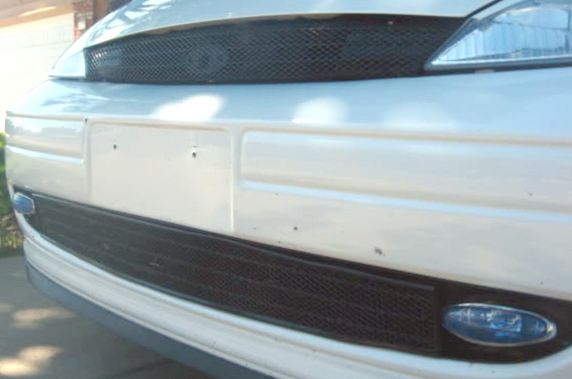

LeonardoTM
Příspěvky: 333
Registrován: 10.04.2012 23:11
Re: FF2 po FL klimatizace chladí jen uřidiče
Příspěvek od LeonardoTM » 19.06.2017 13:51
A co pro Focus ?
Nějaké kutilské řešení s kovovou (hliníkovou) síťovinou z metráže nebo jemnou mřízkou z tahokovu a vystřihnout to podle tvaru chladící masky a připevnit třeba plastovými rychlospojkami ? O něčem takovém uvažuji, nemáte někdo praktické zkušenosti ?
Koukám, že na FF I už to někdo v USA dělal:
http://photobucket.com/gallery/user/chr ... Zw==/?ref=
A nebo si koupit něco hotového, co třeba pro FF III vyrobili soudruzi z CN:
https://www.aliexpress.com/item/Car-Mes ... 0.0.MZLmKE
Příspěvky: 13705
Registrován: 18.07.2011 19:55
Příspěvek od stano. » 19.06.2017 14:01
Mam to na FF1. Nie za mrezou, ale pred chladicom. Cca 20cm od spodnej hrany. Vyssie som nepovazoval za nutnost. Ci to pomohlo neviem povedat, pretoze neviem ci by sa nieco stalo, keby to tam nemam. V kazdom pripade ziadnu skodu to nespravilo.
Urcite ale prestali pribudat poohybane a poprerazane lamielky na chladici. Niektore som mal uz dokonca vyrazene a vypadnute uplne.
