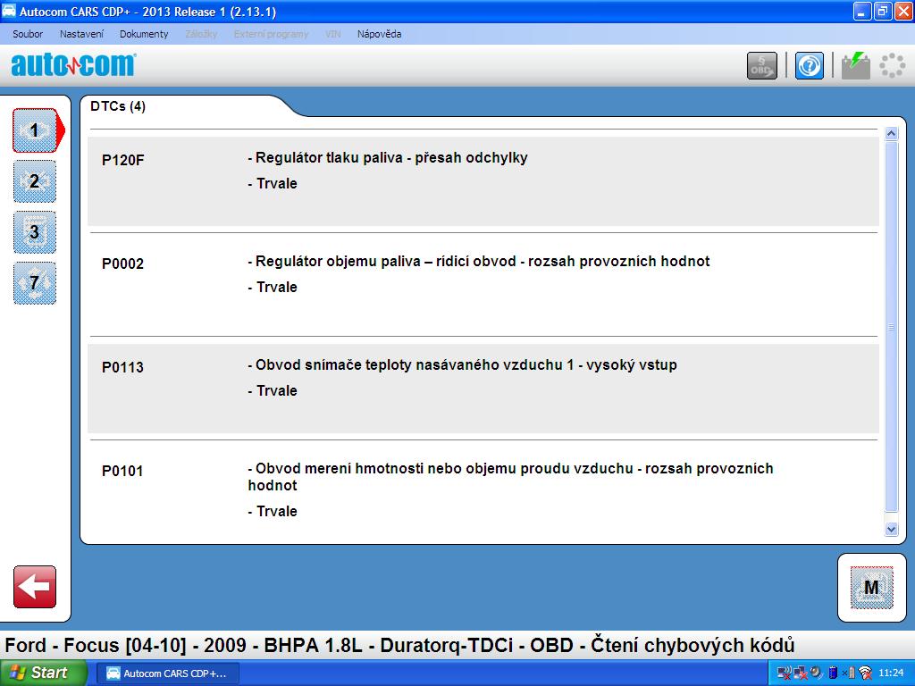

poznatek z dneška. Včera jsem projel motor s odpojenou váhou vzduchu, ta se samozřejmě hned zahlásila. Dnes jsem jednotku vymazal, nastartoval a hned vykřičník, vypnul vymazal nastartoval, opět vykřičník. Vypnul jsem motor a znovu odpojil a zapojil váhu vzduchu. Nastartoval a už se neukázalo, nic. Přidávám do přílohy ty chyby po tom prvním nastartování.
Jen ještě jsem přišel na to, že se šíleně hřeje plus pol připojení na baterce a to tak že nelze udržet prst na kontaktu. Kontakt byl před servisem volnější a byl obalený tím bílým práškem. To jsem očistil, ošetřil, utáhl, ale stejně se moc hřeje. Dobíjení je v pořádku. Je kontakt ko? koukal jsem že běžná závada u focusu :-)

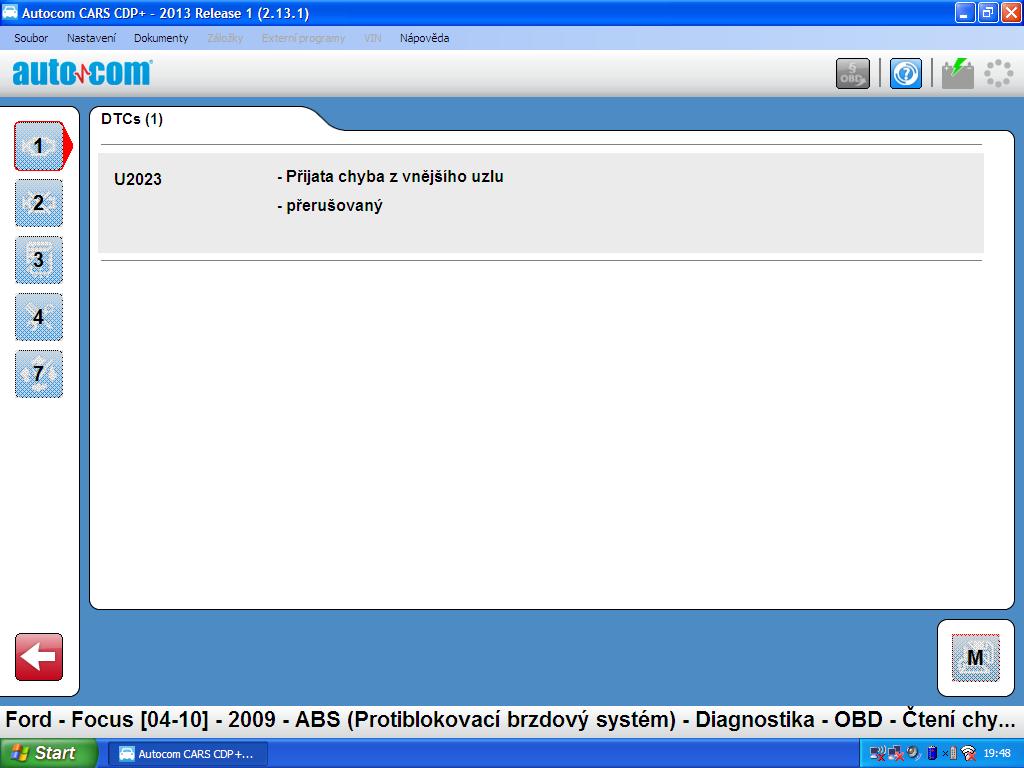

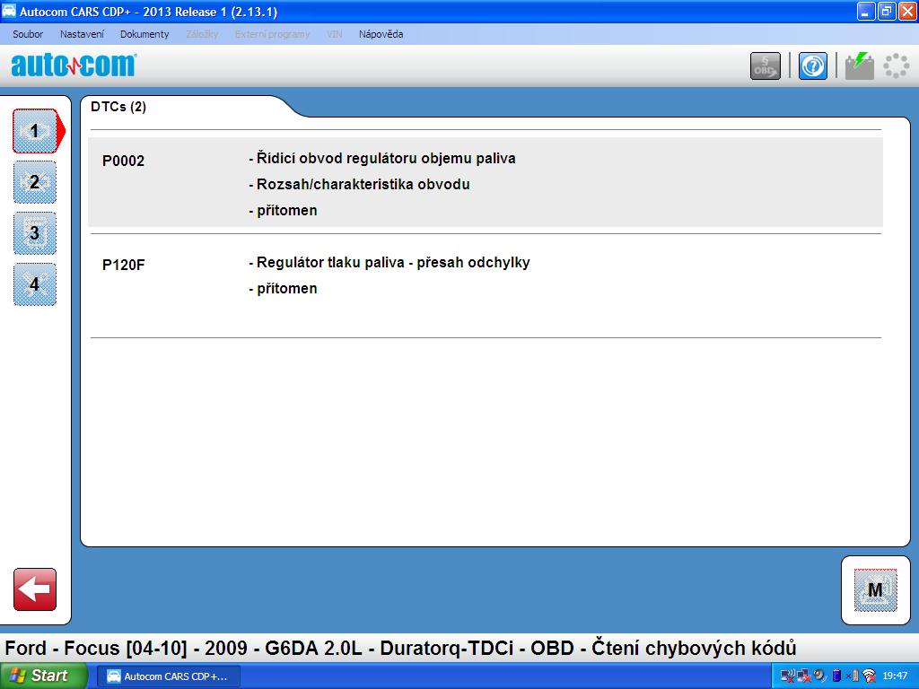

tak další info. Po nastartování žádná chyba motor jede krásně. Po cca 5min jízdy při 3.rychlostním stupni a přidání se rozsvítila kontrolka ESP, po zastavení vozidla a běhu na neutrál okamžitě vyskočil vykřičník. Přikládám foto chyb motoru a brzd
Příspěvky: 19243
Re: po rozvodech a vyměne př.destiček a palivov. filtru-závada??
Příspěvek od foki » 22.02.2015 21:18
A proc tam mas jednou 1,8 a podruhe 2,0

tak dnes vyměněna svorka baterie - byl špatný ten nalisovaný kus u svorky. Nyní již v pořádku svorka studená. Dále vyměněn termostat, nyní teplota u ohřátého motoru pevných 90. Chyby ale naprosto stejné. Vymažu projedu, při plném sešlápnutí trojky se za chvilku rozsvíti esp, po zastavení na neutrál vykřičník (viz výš uvedené chyby) Vykřičník za jízdy zmizí, objevuje se jen při volnoběhu. Esp svítí trvale. Po vypnutí zapnutí klíčku nesvítí. Je to fakt závislé na velké akceleraci, nejvíce odzkoušeno na trojku do zatáčky.
