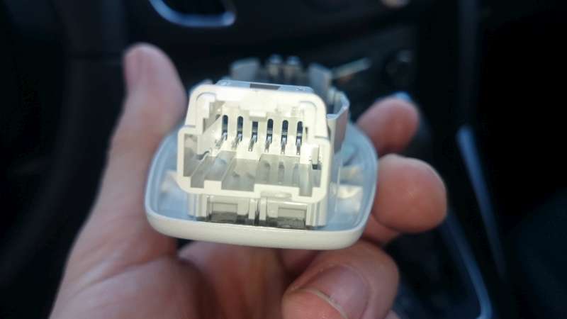

Este malicka otazocka:
Konektor C4 je tento oznaceny na fotke?
Ak ano, pin 1 je v ktorom rohu konektora? (lavy horny (LH), ...)
A este podla schemy to vyzera, ze pin 1, respektive pin 11 (oba z konektora C4) su zem, ktora sa spina podla potreby (teda ked sa otvoria dvere a pod.). Dobre som to pochopil?

Tak si ciastocne odpoviem na svoje otazky
Ano, ten zakruzkovany je C4 konektor. Pin 1 je vpravo hore, cize PH. Mne tam momentalne nevedie ziaden kablik do toho pinu.
Pin 11 z C4 sa u mna rozhodne nesprava ako zem, nameral som na nom vkuse 3.6V. Ci uz boli otvorene dvere, zatvorene, zamknute/odomknute auto, proste stale na nom bolo 3.6V po spojeni so zemou. Tak uz neviem no.
Podla schemy by rozhodne pin 1 z C4 mala byt -pol (teda zem), kedze do tych lediek ide +pol z pinu 12 konektora 8 (presne z toho isteho pinu, ako ide stava aj do stropnych svetiel).
Pin 1 a pin 11 su oba oznacene ako "INTERIOR LIGHT DIMMING", preto usudzujem, ze by sa mali spravat rovnako.

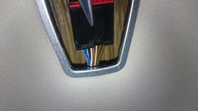

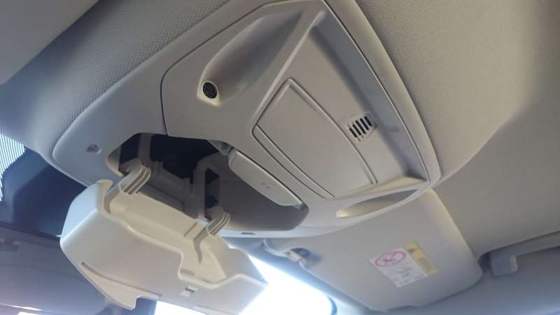

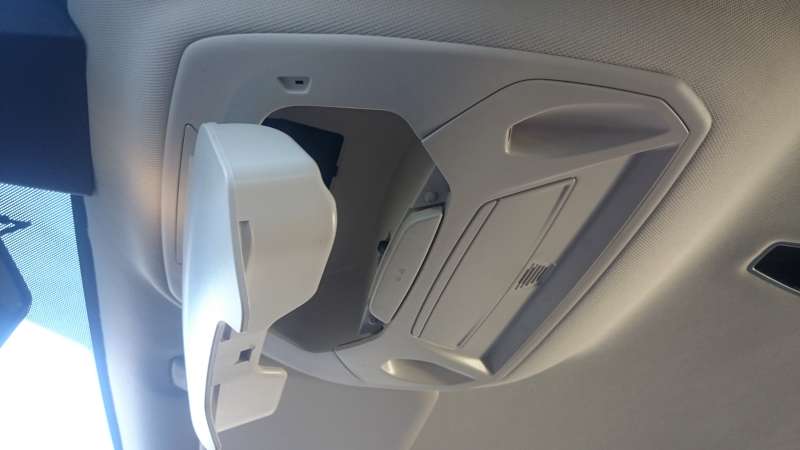

Re: Vymena stropnych interierovych svetiel MK3

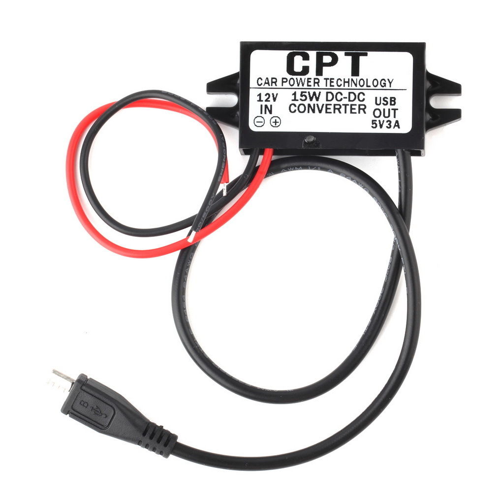

Zaqik ty budes asi najpovolanejší ohladom mojej otázky.. vedel by si mi poradit ako demontovat stropnu konzolu, pripadne ak by mal niekto obrazok z microcatu ako to vyzerá...
a na ktoré kable stropneho svetla napojit convertor pre kamerku.. neviem tam na tie kabliky nijako dostat multimeter aby som to zmeral..
predpokladam že aj v MK3 je to ako v MK2 že po zamknuti auta po čase prestane prudiť šťava do svetla
- Příspěvky: 25146

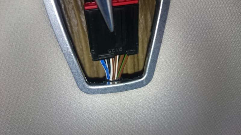

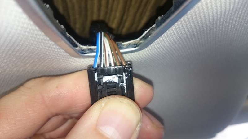

demontaz velke stropni konzole - musis vyndat obdelnikovou ucpavku mezi mikrofonem a oteviracem drzaku bryli; pod nim jsou dva srouby
zapojeni kamery - hnedo-zeleny (pin 1) v konektoru na fotce, ale lepsi je natahnout napr. z radia napeti spinane po klicku
zdá sa mi jednoduchšie napojiť zo svetla ako z rádia. ani neviem ako to rádio rozobrať.
to zapojenie pin 1 je + teda na neho červený kábel. A potom zem je ktorý z nich? nemám iný nápad kam napojiť mínus. alebo na skrutku antény môžem?
- Příspěvky: 25146
kostra je pin 5 (cerno-bily)

len poopravim zaqika. vycvakat treba celú tú časť s ultrazvukmi a mikrofónom.
kábel od svetla ale ide niekde ako keby smerom ku dverám. mám pocit že je niečím prilepeny k tapaciru takže na neho kameru nenapojim a budem musieť ísť káblom k rádiu.
