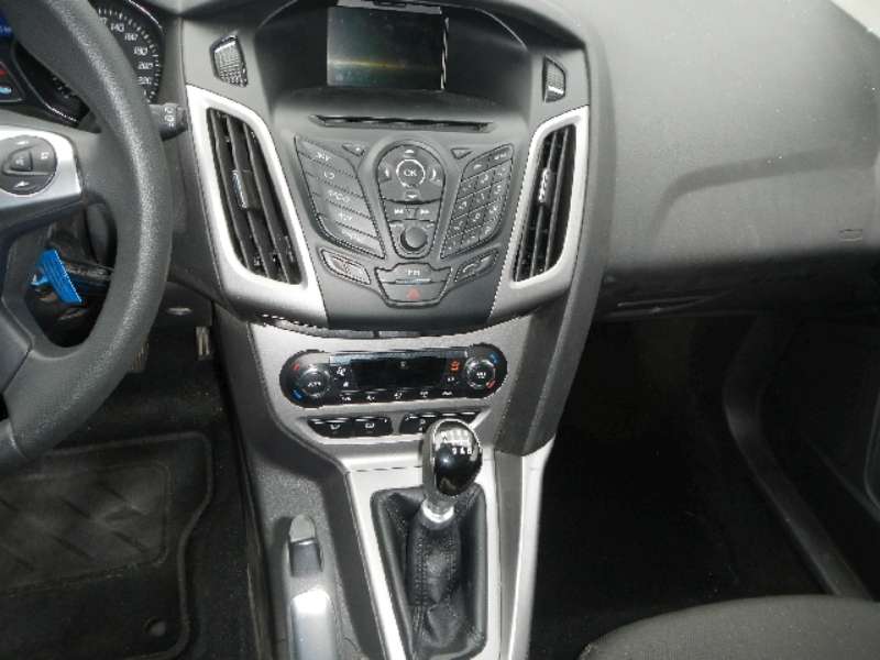

To, že teď je slot pro karty nepřístupný to mně nevadí, protože tam dám kartu na navigaci a bude tam po celou dobu. Písničky si můžu pouštět z usb portu. Díra v rámečku je veliká, protože ten více řádkový displej má ještě tlačítka vpravo a vlevo ikony (radio, usb, bluetooth, ...), takže je rozměrově skoro stejně velký, ale displej je jen uvnitř a malý.

Chapu
Taky jsem menil, akorat za bez-navi displej.
Kde jsi sehnal ten navigacni (kdyz tak napis klidne zpravu)?
Btw jak je to s chybejicimi tlacitky? Pze na te navi klavesnici jsou jeste tlacitka Home (=naviguj domu), Traffic (TMC), Map (zobrazeni mapy) a Navi. Da se tyhle vsechny funkce obejit pres Menu?

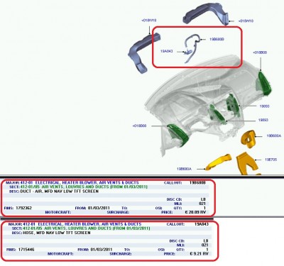

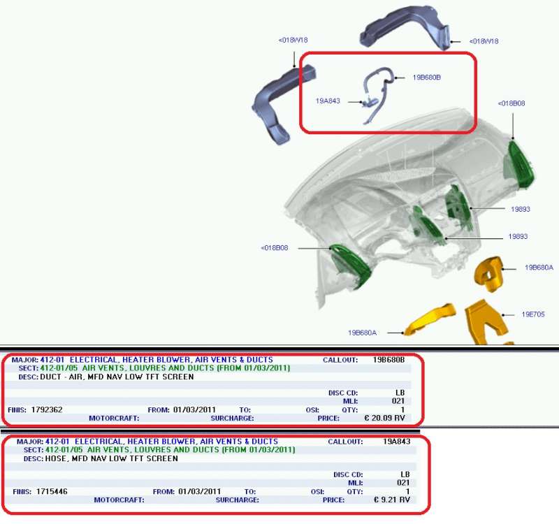

Mimochodem vite, ze navi display ma v originale privedeno nejake chlazeni trubkou primo na chladic na displeji?

Máš nějaké foto té trubky na chlazení. V mém chladiči je i ventilátor.

Re: Originální navigace MFD
Fotku ne, ale tady je nakres z katalogu dilu. Sklada se to ze dvou casti, trubka a nejaky adapter na konci trubky, ale kam se to zapojuje, to nevim
