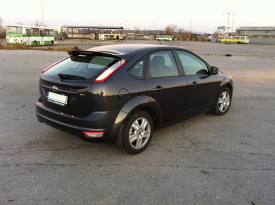

Příspěvek od viduka55 » 17.09.2014 10:53
Od jednoho clena na foru co menil na st paket
Obrázek Obrázek

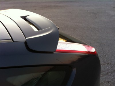

Příspěvek od yoop » 17.09.2014 15:47
Este doplnam.
po FL este su 2 druhy kridiel. co idu cez svetlo. Titanium -kridlo je plne a ma cervene brzdove. a potom rovnake. ale ma vyrez na "odtekanie" vzduchu. a ma biele brzdove svetlo ( take som si daval ja ) som si montoval a bolo to v pohode.
