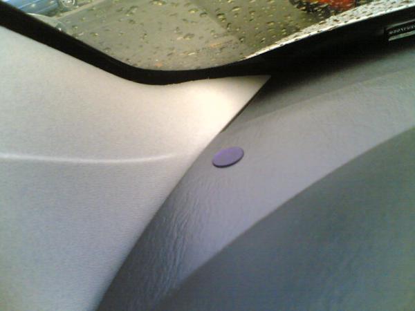

Mám to tam taky a taky mám autoklimu... ale čidlo slun. záření? Jestli je to pravda, tak se fokoušovi 3x hluuuuboce ukloním! Ve veškeré dokumentaci k vozu jsem se o tom nedočetl...

To se mi zdá taky jako blbost, protože ta kritka by musela být průhledná, a navíc, slunešní záření nemá moc vliv, spíš teplo co vytváří, a na to stačí teploměr ne?

Nemusíš se klanět jen fokoušovi, já to mám taky a měl jsem to i v předchozím mondeu.Taky to nevím přesně, ale je to tak, jak se tu psalo výš. Teplotu měří jiné čidlo, tohle fakt má něco společného s intenzitou slunečního zářezí. Autoklima podle čidla teploty zapíná nebo vypíná a drží nastavenou teplotu, podle tohohle čidla nejspíš nějak přizpůsobí výkon. Nevím jak to funguje,ale je to tak. :lol:

Ta krytka je fialová průsvitná (něco jako okénko infraportu na mobilech nebo notebookách) a pod ní umístěný sluneční senzor určuje směr a intenzitu slunečního záření na přední sklo a na základě těchto výsledku upravuje činnost klimatizace. Podle slunečního svitu je řízena strmost regulace teploty.
Tady http://www.fordscorpio.co.uk/acindex.htm je to znázorněno u Scorpia - položka 10 Sun load sensor.

A bude to někde černé na bílém, příp. i se schémou zapojení?

Tak to potom jo, já to pochopil tak že je to jenom černej čudl, buchví od čeho, jinak tak jak to píšeš tak to bude asi vono.

jj...je to průsvitný čudlík..... :D

No asi tam před tebou někdo měl něco vytažený a tou krytkou to zaslepil. Ještě jsem to neviděl u žádnýho FF :roll:

No vida, je to tak jak jsem říkal. Prostě tam kdysi ved kábl. :wink:
černá záslepka by nebyla špatná...

Dyt se o par prispevku vyse pise, ze pod tim je cidlo!? :x

já tam teda mám úplně stejnou krytku na stejném místě a automatickou klimu mám taky..

Jo, už jsem si všim. :lol: Je to teda hodně nestandartní vymoženost. 8O
