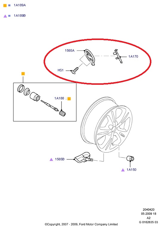

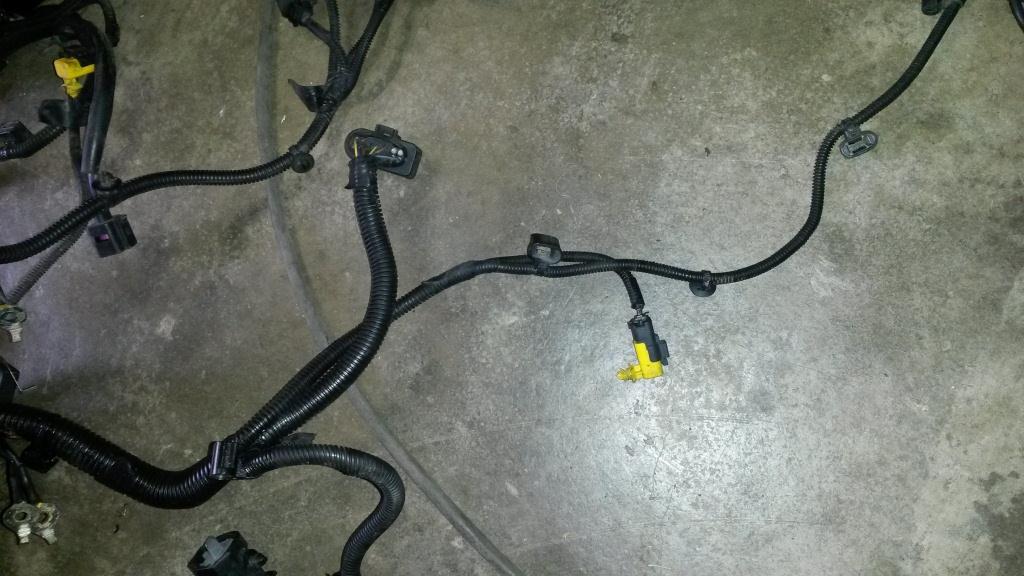

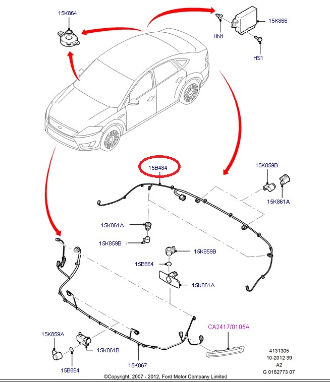

V zadu musíš vyměnit svazek parkováků s přípravou na tpms a vepředu za světlem takovej konektor na žlutém plastovém držáčku..Mám doma na svazku elektriky,tak o víkendu vyfotím.. :palec_nahoru:

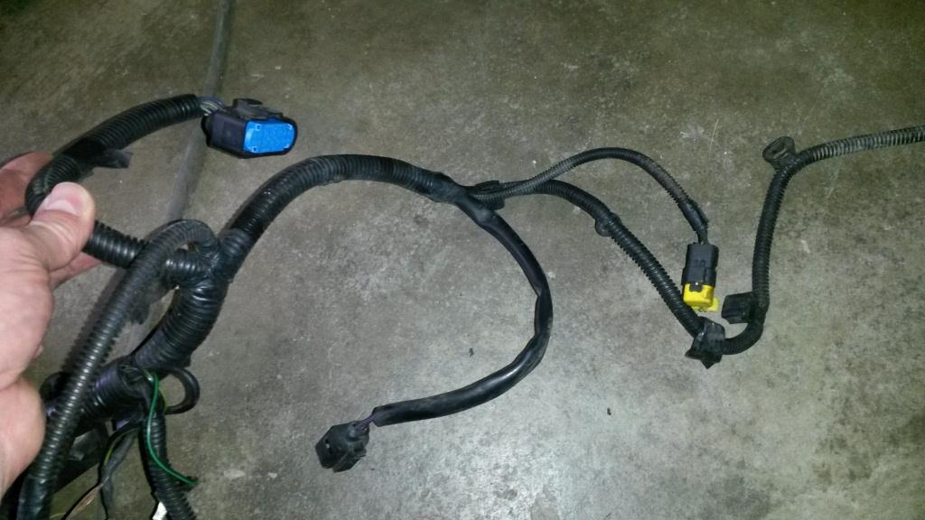

Lari
Příspěvky: 1490
Bydliště: Jihlava
Re: Kontrola tlaku v pneu
Příspěvek od Lari » 11.10.2014 11:40
Je to cvaklé za světlem na kabelu k ABS ty žlutý...

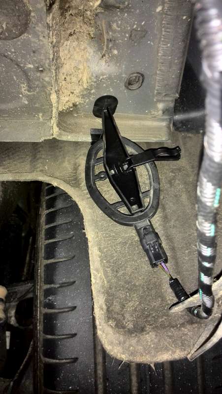

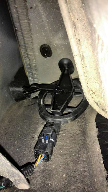

spen
Příspěvky: 520
Registrován: 12.09.2013 11:31
Příspěvek od spen » 16.10.2014 16:27
Tak jsem to konečně přidělal. Opravdu to šlo jednoduše a bez heveru. Jen jsem si lehl pod auto, prohodil kabel a oddělal gumové záslepky pro uchycení držáků. Snad jsem to místo trefil dobře :wink:
