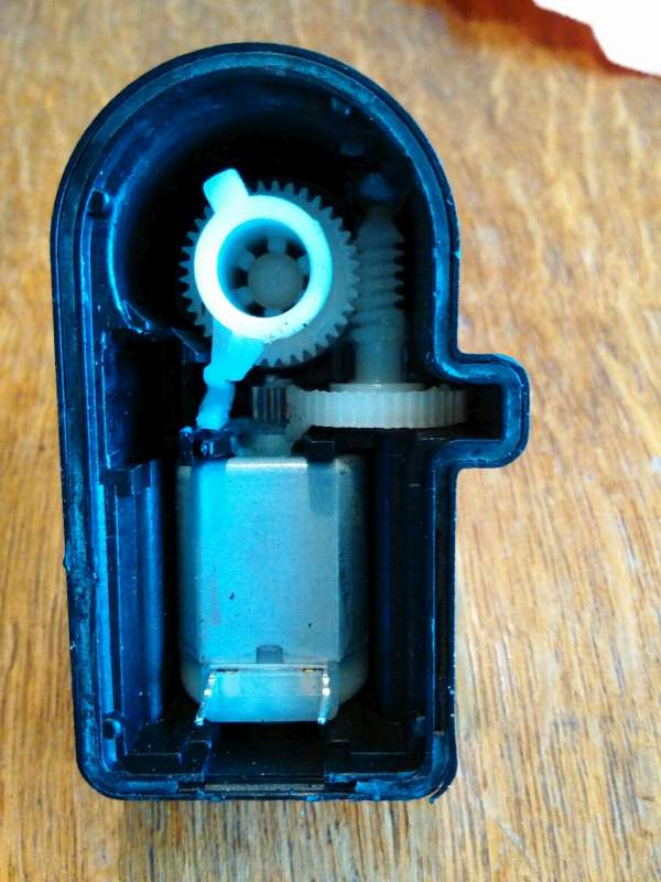

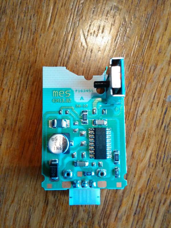

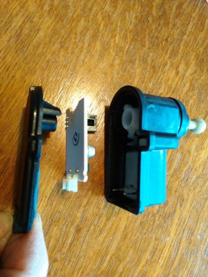

Re: Motorek naklápění světel - FFII po faceliftu
FF II, r.v.2010. Naklápění světel opraveno. Porucha - zaseknutý motorek. Motorek lze ze světla vyjmout bez hrubého násilí. Světlo není potřeba rozebírat, zozřezávat, .... Oprava samotného motorku, ale již hrubé násilí vyžaduje.
