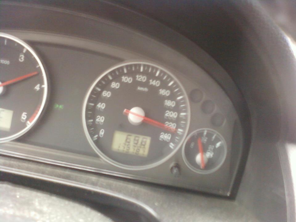

- djdekl
- Příspěvky: 4036
- Bydliště: Praha 9
Re: Benzínový motor versus naftový motor
Kolik mas ty otacek pri 217 GPS ?
