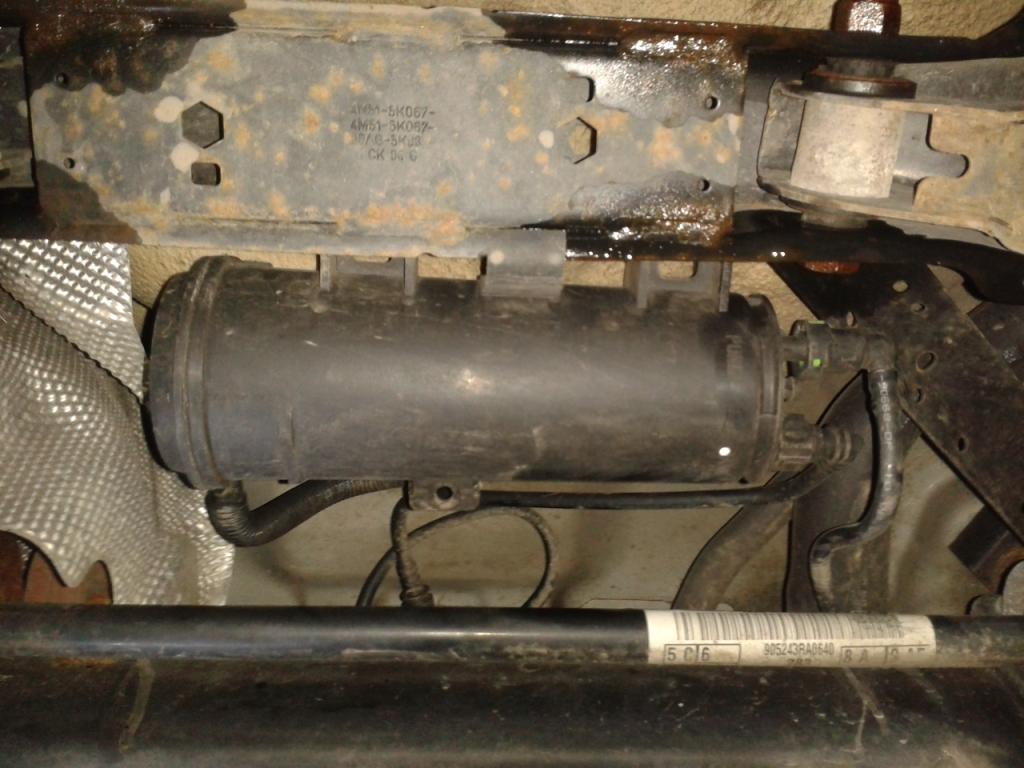

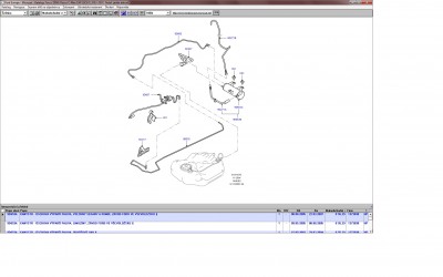

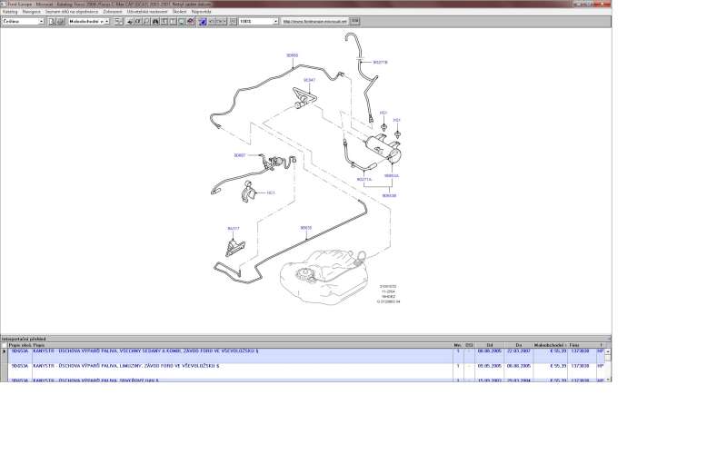

Nechtěl jsem zakládat nové téma a tak jsem to hodil zde. Mohl by mi prosím někdo říct co to je?
Mám focus II 1,6 ti-VCT 85 kw a nějakou dobu žiju s tím, že palivový filtr nemám. Je to umístěno v ose auta hned pod zadní nápravou a za palivovou nádrží. Od pal. čepadla do toho z jedne strany vedou dvě hadičky. z druhé strany je jekoby husí krk asi 10 cm a nijak neukončen.
Díky.
Díky.
1.6 Ti-VCT 85kw, 2005, Titanium, https://www.ford-focus.cz/forum/viewtopi ... 95&t=30866
- mikki
- Příspěvky: 924
Re: Palivový filtr
úschova palivových výparů

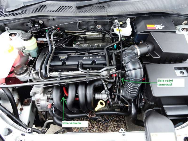

svíčky kabely cívka jsou nové. ventily myslim vůle ventilů to se u focusů seřizuje ručně ne? u starýho eskorta CVH to mělo ještě samostavy tak si trochu klepu na čelo proč je to najednou od desíti k pěti. Benzín beru V power nitro 95 většinou. nebo Optimal E na euro oil. včera jsem čistil vonoběžny ventil tak to ted pudu zkusit natočit jestli to blafne napoprvé nebo ne. každopádně palivak měnim a možna že jsou prasklé svody.

no to máš zase recht že samostavy jsou dražší. na starym eskortu mk4 to byl důvod proč sem to auto odvezl do šrotu a neopravoval se stim. nicméně nevíš kde najdu to čidlo teploty vody u 1.6? někde pod cívkou ne? a čidlo teploty nasávaného vzduchu? vim jen kde je váha vzduchu
- Příspěvky: 13562
Re: Palivový filtr
žádné čidlo teploty vody není - http://www.ford-focus.cz/forum/viewtopi ... Dma%C4%8De
