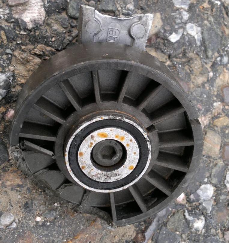

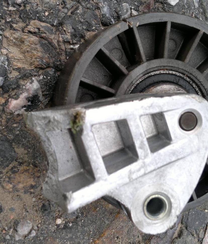

Febi-Bilstein:
Tato znacka patri v podstate k tym lacnejsim az najlacnejsim, ale detaily tejto nehody nepoznam.
lucky.jack
Příspěvky: 8469
Registrován: 12.03.2011 21:18
Bydliště: v Hradci Královým
Re: Názory a recenze na náhradní díly
Příspěvek od lucky.jack » 01.09.2013 22:21
Nevím kde jsi vzal to, že patří k laciným až nejlacinějším. Jedním pohledem do katalogů elitu nebo kelly se nechá zjistit, rozhodně nepatří na začátek stupnice. Spíš naopak.
FEBI osobně považuju za značku, která patří k těm kvalitnějším. Nehledě na to, jak jsi poznamenal, podrobnosti k obrázkům nejsou známy a to že to takhle praskne může být následkem i špatného postupu při montáži nebo vadné série atd...
