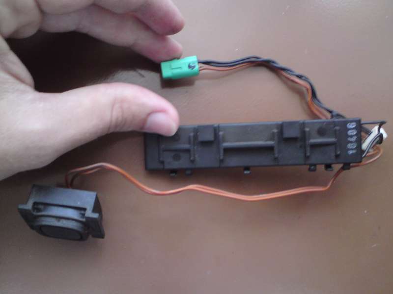

Takže klika rozdělána a uvnitř je viz obrázek. Vzhledem k tomu, že jsou kabely antény a tlačítka zadělány v konektoru a tlačítko je zataveno v plastu, takže nejde rozdělat, mě nejspíše čeká výměna celého tohoto kusu.
Chtěl bych se tedy zeptat, jestli Zaqiku netušíš, jestli to na obrázku je stejné jako v té klice z Focus RS mk2.5, co vlastníš. Pokud by bylo a byla by tedy šance, že je to kompatibilní, za kolik by jsi byl ochotný vzdát se jedné z klik (popř. obou, pokud jednu odebrat nelze)?
Vyměnil bych si vnitřek a možná by to mohlo fungovat. Díky za odezvu.
Vnitřek kliky v bezklíčovém Focusu mk2.

Opraveno jest.
Po rozebrání tlačítka (asi 3 hodiny práce :-) ) zjištěn studeňák mezi tlačítkem na tišťáku a drátem.
