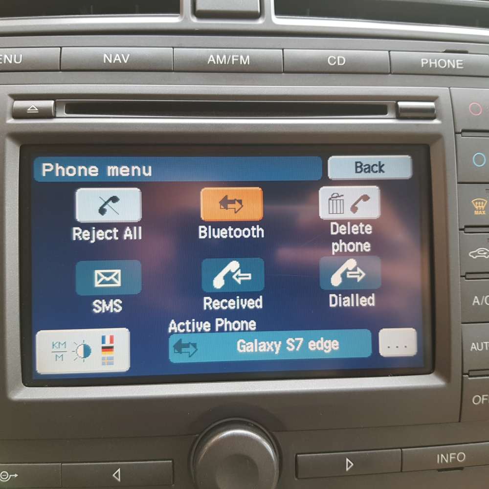

Re: Original bluetooth a denso
todlencto, telefon mi píše že je připojen ke zvuku hovorů jako vždy, jinak ve čtvrtek jdu do forda na odkódování vinka, nikde nic v elm, forsan nic a zadní modul už běží, měl sem prasklou pojistku od napájení
- Příspěvky: 25106
a kdyz das vytocit cislo z disleje radia?
Franta1984
- Příspěvky: 25
- Registrován: 05.05.2017 22:04
Nic se nestane
- Příspěvky: 25106
chtelo by to vyzkoust s modulem 7S7T (nema voice control) nebo nejak densu rict, ze uz neni v mondeu
