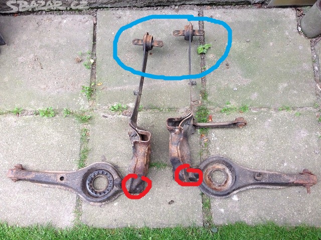

Klepání plech o plech u zadní nápravy
Zdravím,
mám FoFo combi 2008 a všiml jsem si, že mi od zadní nápravy vychází při přejezdu jakékoliv nerovnosti plechové klepání. Jako by kryt výfuku mlátil o výfuk nebo o nápravu. Tak jsem byl s autem na rampě, ale výfuk i jeho krytí je naprosto v pořádku. Dokonce jsem ho na pár místech zpevnil, ale stejně to nepomohlo. Jinak při přejezdu nerovnosti vypadá náprava OK. Při kontrole silentbloku jsem přišel na dva načnuté silentbbloky na spodním rameni zadní nápravy. Viz. foto (označeny červeně) a při pohledu na foto jsem si všiml, že jsem vůbec nezkontrolovat ty silentbloky označené modře. Je možné, že to dělaji ty modře označené silentbloky, které jsem jediné nekontrolovat?
A dají se sehnat samostatně ty dva označené červeně nebo se musí kupovat celé rameno?
