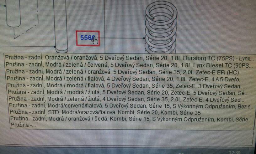

Re: Zadní pružiny
Mne to skor pripada, ze je to preto, aby tie pasiky sedeli s pruzinami vpredu - tam ich moze byt tolko, pre kazdy motor ine.

Re: Zadní pružiny
To ste mě trochu znejistěli chci měnit komplet zadní nápravu a mam sehnanou z hatchbacku.Myslel jsem si že jí nechám jak je jenom kdyztak vyměním nejakej silentblok co bude potřeba a pružiny bych nechal.Mám teda radši na tu nápravu hodit pružiny co tam mám teď?Když tady někdo psal ze na sedanu jsou tvrdší než na hatchbacku.

Re: Zadní pružiny
Zalezi, ci nosis naladovany kufor. Ved prehod pruziny (to je to najmenej, ked budes mat napravu vonku) - aj tak ti vyskocia...

Re: Zadní pružiny
To je pravda.Sem myslel že to jenom přehodim, borec co od něho mám mět tu nápravu mě totiž volal jak je ve skvělým stavu, že jí jenom hodím na auto a najedu dalších min. 100tis. a ze ani geometrii prej nemusím dělat

Re: Zadní pružiny
Neporovnavajme tu nosnost dodavky
Pre upresnenie:
zaklad povazujme 3-dverovy HB.
5-dverovy je o 11 kg tazsi
sedan o 16kg
kombi o 51kg
Plus zatazenie nalozeneho kufra. HB<sedan<kombi

- Příspěvky: 19243
Re: Zadní pružiny
Geometrii bych udelal kazdopadne , nikdy ji nedas jak byla ta stara
- Příspěvky: 13683
Re: Zadní pružiny
Pozeram to v Microcate. Tie pruziny maju rozne finise. Aj tlmicov tam je po ... milu jarmilu. Bol by som zvedavy na realne rozdiely medzi nimi. Ked kupujes nove, nahradne, tak ti predaju jedny na kombi, druhe na sedan/hatchback/st a tretie na RS. Priapadne nejake dalsie tvrdsie/skratene/sportove.

Re: Zadní pružiny
Predni tlumice se delaj i levy a pravy...
- Příspěvky: 13683
Re: Zadní pružiny
Pisem o zadnych. A ani pri prednych nemusi platit, ze L a P su rozdielne. V tomto pripade ano, no nie je to pravidlo.
