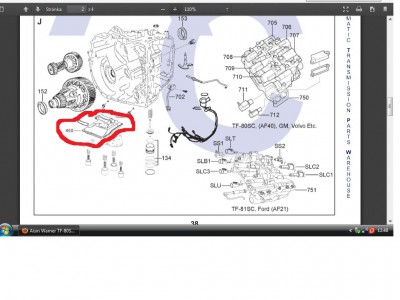

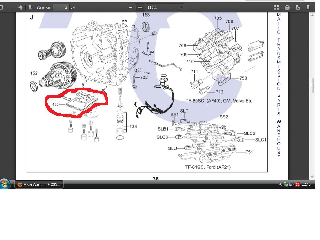

Edit: Ahojte, teraz mi pisal pan, nasa prevodovka AWF21 ma filter, ako je vidno na obrazku. Da sa menit iba pri demontovani a rozobrati celej prevodovky. Na obrazku je prevodovka AF21, ktora je totozna s nasou.

Ahojte, po dnesnej navsteve autorizaku FORD, som zistil od prijmacieho technika ze konkretne tato prevodovka ma sitko, nie filter a cena celej vymeny aj s pracou je cca 150,-€ tak to asi skusim cez autorizak.....
