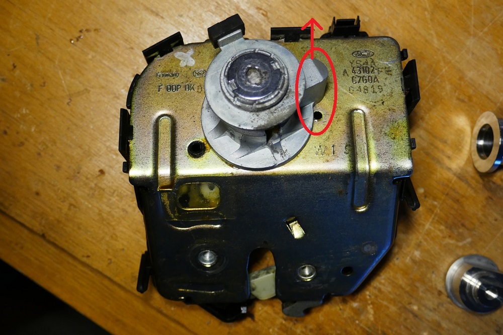

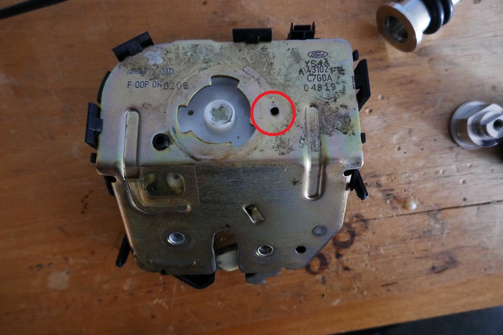

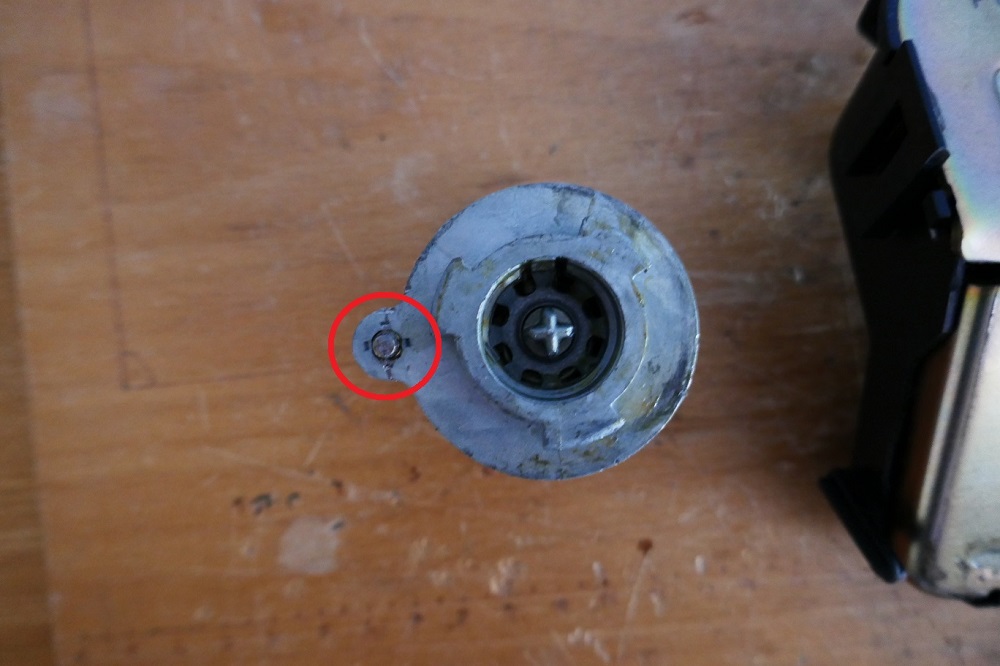

- aamoto
- Příspěvky: 175
- Registrován: 16.09.2014 20:49
- Bydliště: Vysočina, Brno
Re: nejde central a kufr
Tak u mě byl nakonec problém v samotným zámku, signál tam šel, ale motorek nereagoval(až bude čas pokusím se rozdělat a možná opravit, předpokládám nějakej přerušenej drát). Každopádně sem koupil na vrakáčí jinej a naštěstí není potřeba řešit jinej klíč, protože se dá celej zámek přehodit(ale trvalo mě než sem na to přišel
). Tady je malej návod jak na to, kdyby měl někdo stejnej problém.
