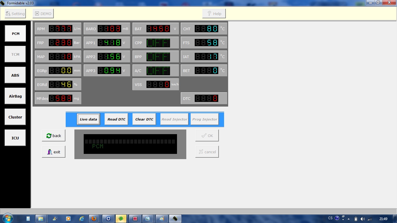

Tady dávám aktualní hodnoty na volnoběh. Co jsem tak zjistil, tak ta diagnostika F super 2 je úplně na hovno. Ty kody na vstřiky píše úplně jíný čísla než jsou na těch vstřikách.

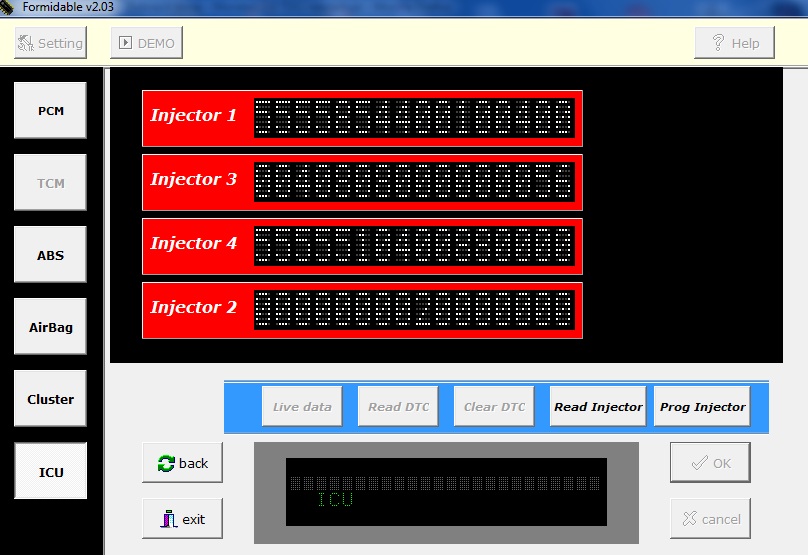

Kódy vstřiků

Asi máš ještě 2 jednotky...tam je s vyčítáním problém...

ale fordiag by to zvládnul, ne?

Pokud to mas se dvema jednotka a podle rocniku asi jo, tak to nezvladne zadna diag vycist.
Ani IDS. Proste to vycitani tech kodu vstriku neni udelany v ty jednotce. Jde to az na
autech kde je jen jedna jednotka od Delphi.

takže co to vyčetlo je jen nějakej nesmysl,jo. Mě jen trochu zarazil ten druhej vstřik co tam jsou samé nuly a jedna dvojka. Jinak včera jsem tomu zkoušel trochu otevřit , že jsem řadil u 3500 ot/min a motor jel v poho ani mě to nehodilo do nouzáku.

Tak to je chuťovka. Chcu ještě změřit dráty jestli nejsou někde špatný. Mám trošku pracovní deformaci z autoelektrikařiny. Chcu se podívat aspoň na kontakty. Ale nejvíc mě sere, to cvrdlikání a padání do nouzáku, no chce to všechno prolézt. Další věc je ta, že chcu se mrknout při jízdě na aktuální hodnoty tlaku v railu a plnící tlak, když to padne,ale problém je ten,že ten můj formdiag program nenahrává,takže si to nemůžu zpětně pustit.

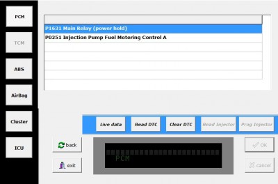

Nový měření chyb. Je tam chyba čerpadla, která tam ještě nebyla. Dávám fotku.

Ta P0251 je chyba regulacniho ventilu IMV na cerpadle. Jako obcas odchazej, ale da se vymenit samostatne.
Jinak bych ten problem hledal nejdriv v kabelazi. Podle toho kolik ti to hazi ruznych
chyb tak bych i veril tomu ze to bude konektorama na ty ICU.
Pokud bys mel vstriky v haji tak to vetsinou blbe startuje a pod zatezi pada do nouzaku, pokud tecou
moc prepadem tak cerpadlo nestiha udrzet pozadovany tlak.
Ten soft Formidable je blbej v tom, ze neumi logovat hodnoty. Jediny co me napada je pouzit nejakej
softik kterej dela z video z obrazovky, ze by ses aspon pak mohl podivat co se delo s tim tlakem.
