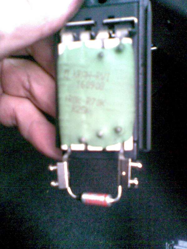

peter09: sam jsem to mel v aute, 4. stupen nejde pres ni... Je to jenom TEPELNA pojistka, ne normalni ;)

a stracela si ti tam i voda?

To je jina zalezitost, mrkni na tu pumpu, jak uz nekdo psal :)

Jj je to tepelná pojistka, která chrání auto před požárem kdyby se z nějakýho důvodu ventilátor přestal točit a tím ten odpor chladit. 4. stupeň jde na přímo, tudíž na něj nemá tepelná pojistka vliv.
Otevři ten kastlík, vyšroubuj ten jeden šroubek co drží ten odpor a kouskem drátu propoj tu pojistku. Pokud ventilátor začne jít na první tři stupně, máš jistotu, že je ta pojistka vadná.
A jak už jsem ti psal, pojistka se dá koupit v prodejně elektrosoučástek a stojí pár korun.

Příspěvek od peter009 » 10.02.2014 14:36
tak to byla jen pojistka

kde sezenu tu pojistku tepelnou?ja ji nemohu nikde sehnat

Jakykoli elektrikarstvi by ji melo mit ;)

to je primo ona na focuse?

Origo ve focusu je na 216°C. Ten ale nemají v nabídce, tak jsem ti dal odkaz na nejbližší větší hodnotu 225 °C. Myslím, že těch 9 stupňů rozdílu nebude hrát roli, případně ho můžeš trochu blíž přihnout k tomu odporu.

jak ji tam dam k dyz tamta je nam privarena?

nevite kde se to da sehnat cely?

Starou pojistku odštípneš a novou napojíš přes vnitřky elektrický lámací svorkovnice (tzv. čokolády).
Nový se to dá koupit ve fordu, někdo tu psal, že stojí 900 kč, což je dost, když stačí vyměnit pojistku za cca 15 kč. Případně můžeš využít služeb místních prodejců použitých ND.
