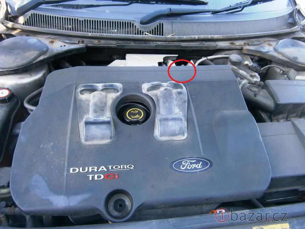

Pokud by byla ve válcích voda, hned po nastartování by to hulilo takový bílomodrý kouř... Pokud má plně elektronicky ovládaný egr, at vyzkouší před startem odpojit konektor z elektoniky turba (na obrázku červené kolečko pod krytem motoru)

Tak my to dneska zkusíme odpojit a uvidíme.
