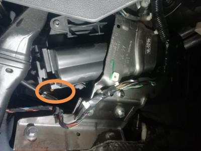

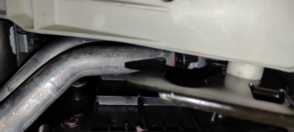

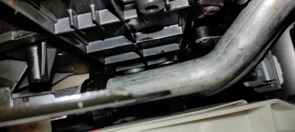

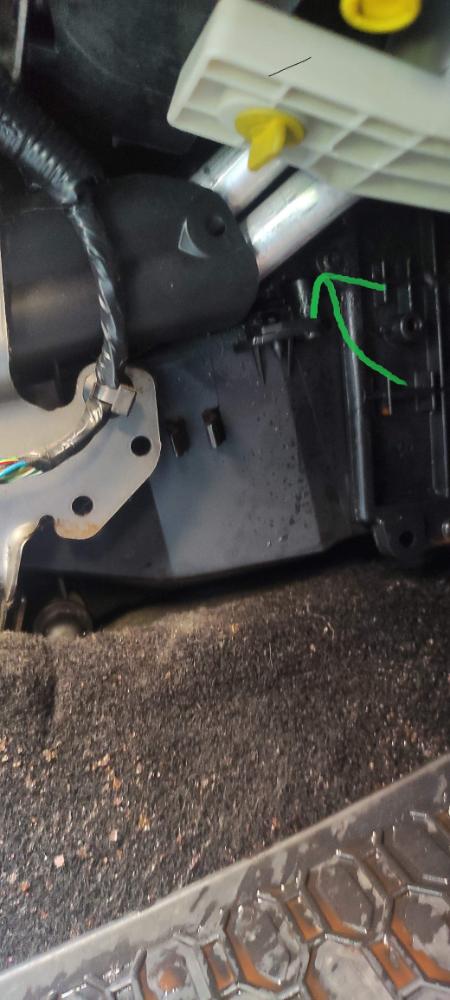

Zdravím,mám vodu na strane spolujezdce po odkrytování bočního,plastu voda jde po trubkách hlinikových co vedou od motoru do auta pod palubovkou.Nejde tam vidět jen na omak,ty trubky jsou nějak propojeny s trubkama v motorovém prostoru nad pojistkama?[img][img][img][img][img]

to jsou trubky klimatizace (nebo topeni)

Nevím co je to za trubky ale na fotce jsou to ty dvě na právo. Klimatyzaci nepoužívám vůbec, nefunguje už delší dobu.

Jedna trubka je teplá a druhá studená asi od radiátoru topení

Na fotke vidim, ze ti tam tecie na koberec nemrznuca zmes od motora.

ano teče po těch trubkách jsou mokré na omak, nevím jestli je spoj mezi nima a jaký.

Myslim, ze je spoj na motorovej prepazke. A potom to ide v jednom kuse trubka+vymennik do kurenia. Ale moze byt prasknuty aj spoj trubka-priruba. Nemusi tiect spoj samotny. Pohladaj odkial zacina ruzovo-oranzova stopa. Ak mas origo Ford zmes, tak svieti pod UV.
