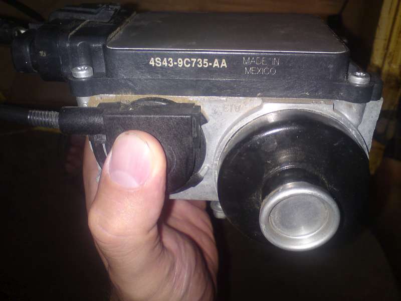

prosim vas ako je to z dielmi z americkych focusov...napr.modul, kruzok pod volant.kedze su to automaty a v milach sa tam uvadza rychlost.
dakujem
dakujem

- vitut
- Příspěvky: 3029
Re: TEMPOMAT 1.8 TDDI
Kit z USA muzes klidne koupit, nejspis z nej vyuzijes vse krome volantu. Zatim jsem neslysel o problemech s kalibraci tachometru, ty evropske umi beztak zobrazovat v mph i v km/h. Podrobny navod najdes na foka24.de, preklad zkus pres translate.google.com
Link: http://foka24.de/Focus/Tempomat.html
- Příspěvky: 222
- Registrován: 27.09.2009 11:42
dakujem. hadam tam nebude ina zrada...akurat, ze US verzia nema z modulu vystup na ziarovku v tachometri,ale ina ze OK,aspon tak to pise foka24. neviete niekto,ak tam doplnim ten pin na konektor modulu,tak bude to svietit na palubovke,ze je zapnuty tempomat?
pravdu povediac,bude to z US focusu buracky,tak hadam nie su nejake rozdiely medzi Europskymi.

prosim vas mam tento modul je z americkeho focusu automat.prevodovka.mozem ho pouzit v TDDI manual?
- Příspěvky: 2224
čéče nevím, jestli jen tušíš, co Tě čeká...
Ale jinak ano, při bastlení tempomatu do dieselu MKI je ten modul víc než nutný, skoro bych řekl nezbytný
