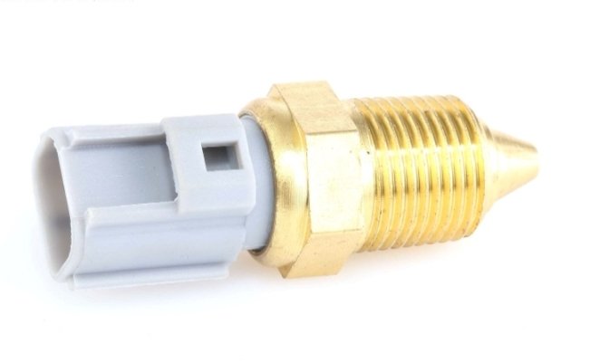

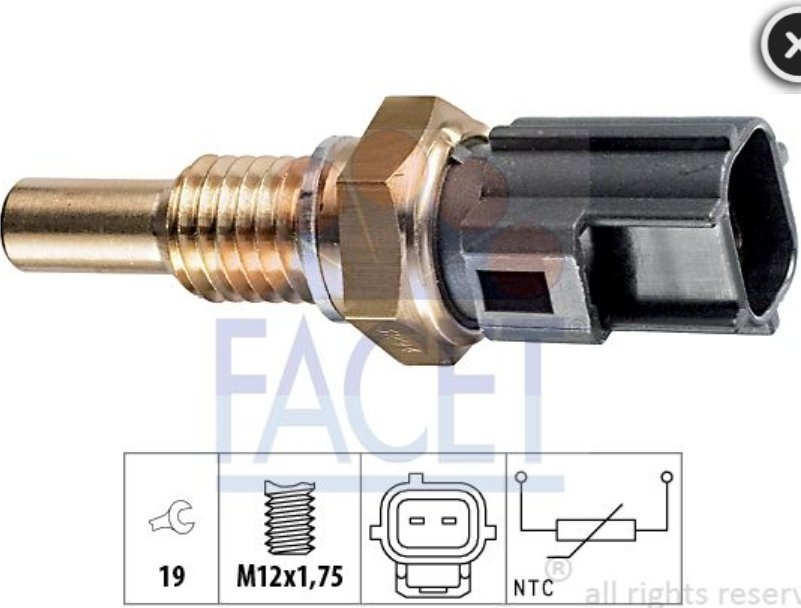

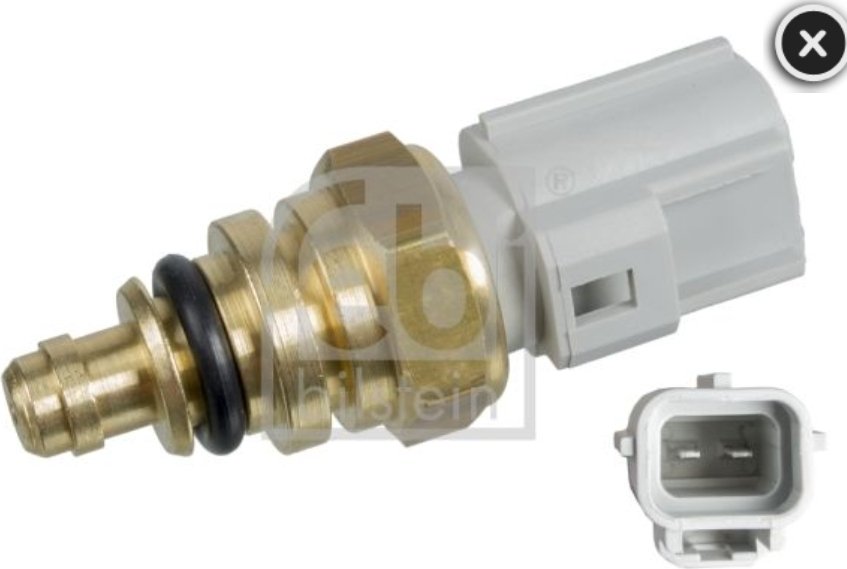

Ahoj. Prosím kde najdu čidla chlazení? Focus 1.6 74kw rok 2004 motor Zetec SE. Na hlavě motoru je jedno. Ale údajně jsou tam i další. Podle schémat i v mototechně. Jen já je nemůžu najít
podle eshopu 3 druhy u jednoho motoru
