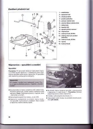

- Dr.Romca
- Příspěvky: 7110
Re: Kovové "lupnutí" při prudkém rozjezdu nebo brždění.
Tak hoši, problém mi kamarát vyřešil - byla to povolená levá nápravnice... každej ze tří šroubů prej utáhl tak o půl otáčky a přestalo to
Moc díky za rady
Tak bych to viděl na něco povolenýho, jako jsme tady psali DrRomcovi. Zkus s golou projít všechny šrouby na nápravnici a ramenech, to bych udělal jako první.
