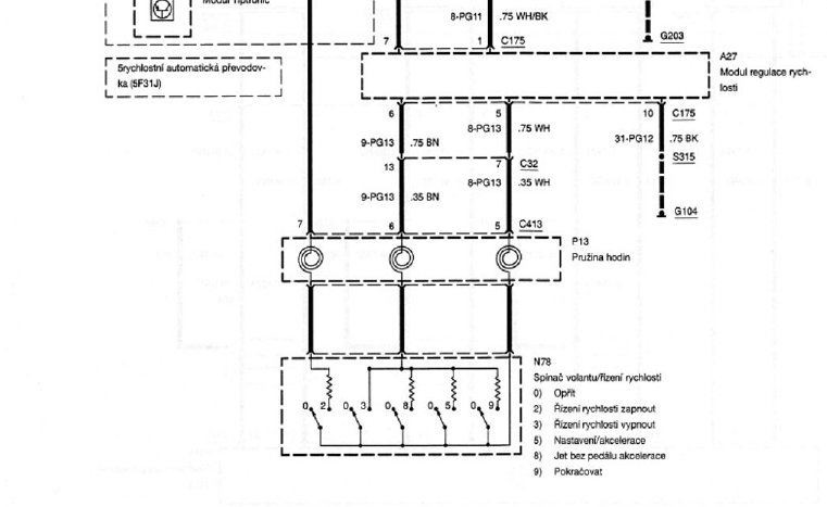

Tempomat nejde
Čau chlapy.. měl bych prosbu. Jedu takhle po dálnici a z ničeho nic mi prestane jet tempomat. Doma jsem rozebral volant a kontakty jsou v pohodě.. normálně to pustím a na palubnim počítači se objevy symbol tempomatu..ale rychlost to nedrží..
Nevíte kde může bejt zakopanej pes??:/
- Dr.Romca
- Příspěvky: 7107
Re: Nefunguje tempomat u Mondea (Mk3 a Mk4)
Ještě poznámka:
principielně to bude stejné - jsou tam špatné kontakty na tlačítkách volantu - to jsi vyloučil, špatné kontakty na konektorech (je to odporová síť a přechodový odpor jí změní hodnoty a jednotka nevyhodnotí) a nebo to je špatné tlačítko na některém pedálu... Ještě soudě ze schématu - zapínání je na jiném kontaktu než všechna ostatní tlačítka, možná je tedy problém tam...
deaktivace jen diagnostikou
vypada to, ze nemas spravny ovladac tempomatu, nebo je odpojen (GEM - SASM - krouzek - tlacitka)
Díky, myslel jsem si to. Neměl by někdo schéma tempomatu pro MK4?
