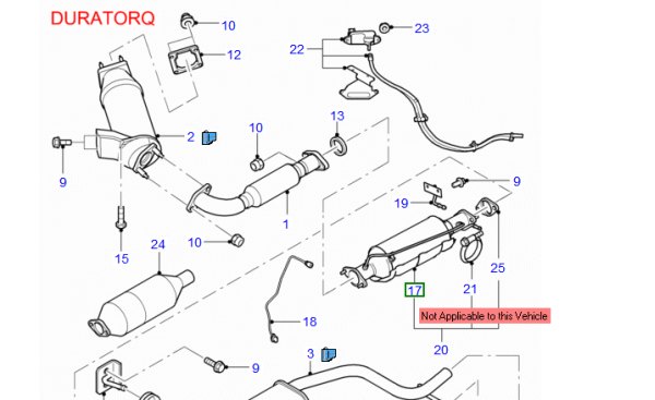

Z těch info co si pamatuju když sem hledal já jestli ho mám nebo né tak sem zjistil že k DPF musí být ten el. EGR. opačně ten EGR muže být i bez DPF.No pak kouknout zespodu za motor jestli je tam kat nebo fitr.

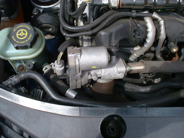

Díky za reakce, vím že je to trochu mimo téma, ale snad to nebude moc vadit...¨
VIN je zde: WF05XXGBB55E11212
a k tomu EGR, vede k němu kabel, jsou v něm ozubená kolečka a servomotorek otáčením otvírá ...
není to moje fotka, ale toto tam mám...

Tak podle microcatu DPF nemáš...
