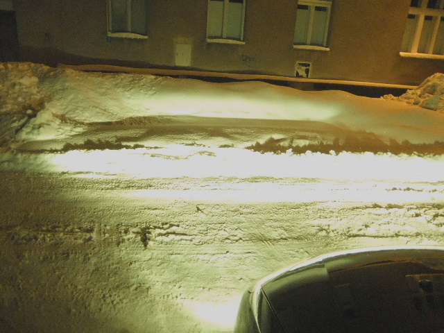

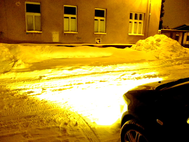

Mám osobně vyzkoušeno,že zabarvení do žluta výrazně zlepšuje viditelnost v mlze,dešti nebo sněžení.Viz foto.
foto 2
foto 2
foto 1
foto 1

Souhlasím, navíc to nemá v mlze nebo mrholení sklony k jevu, kterému se říká "bílá stěna".

Standa.64 píše:Mám osobně vyzkoušeno,že zabarvení do žluta výrazně zlepšuje viditelnost v mlze,dešti nebo sněžení.Viz foto.
Co to mas za ziarovky? Zlte mas priamo v strevackach?
ObrázekKuga 2.0 Tdci AWD Spirit X
predtým:
Focus Combi Trend '99 1.8TDdi
Standa.64
Příspěvky: 1352
Registrován: 09.12.2010 17:34
Bydliště: Jablonec nad Nisou
Re: Mlhovky, záměna žárovky
Příspěvek od Standa.64 » 10.10.2011 18:02
Ne, mám žlutý žárovky v mlhovkách.

Ja mam zlte Nokye 35W ale tie tvoje svietia poriadne silno! :bebng:
