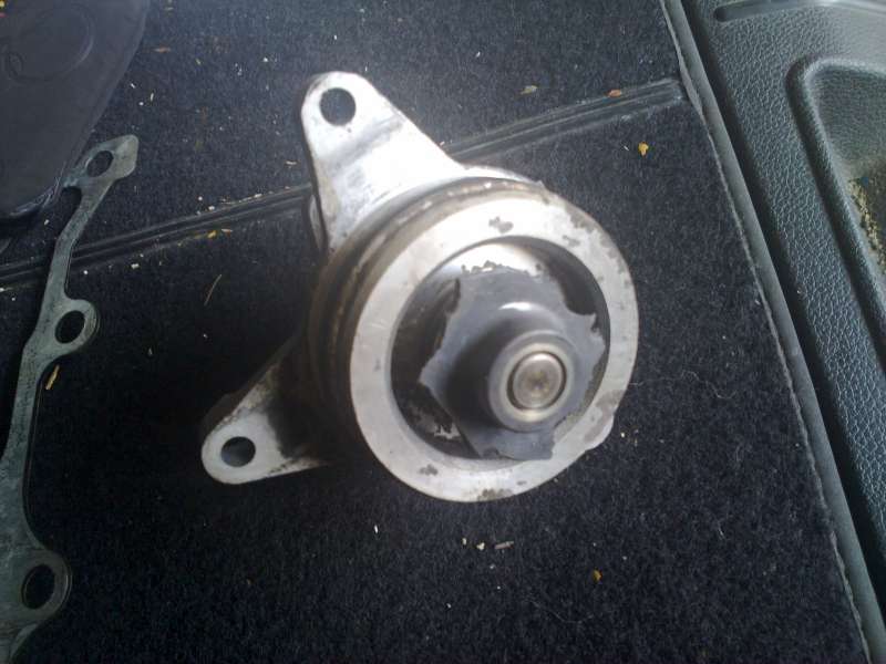

vodní pumpa po nájezdu cca26tkm (16měsíců). Výrobce si nepamatuji, dodavatel (velkoobchod)reklamaci uznal.

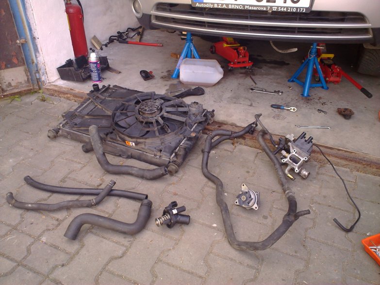

jednu lopatku jsem našel, zbytek jsem snad vylil (vypouštěl jsem vodu u chladiče a nekoukal, co je v ní) nebo mi běhá v motoru
Lopatky jsou z plastu. Dnes mi praskla hadice od radiátoru topení (obyčejné mírné esíčko- cena ford 770Kč
), tak se před dolitím zkusím podívat, jestli ještě něco nenajdu.

V tom případě bych to snad i propláchnul celé pitnou vodou ze zahradní hadice, aby šlo všechno ven jestli tam někde zustal nějaký kousek abys to čerpadlo něměnil znovu za pár dnu kvuli tomu že nějaký zbytek plastu znova vylámal nové lopatky.

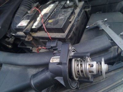

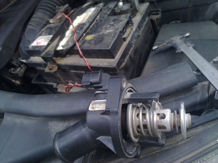

Nevíte někdo, jestli ovládání (otevírání) termostatu je jen na elektrické bázi (přivedení proudu dle pokynu řídící jednotky)? Popřípadě jaký proud tam jde - jestli to můžu připojit přímo na baterku a tím ho vyzkoušet? Zkoušel jsem ho v horké vodě a neměl žádnou snahu se otevřít. Je na autě cca 2měsíce.
Jinak auto jsem proplachoval, profukoval. Zbytky pumpy nikde
nimbus silver mondeo combi 2.0 107kw 01 celoroční 8,6/100km

Termostat je čistě mechanická záležitost, nijak s řj nespolupracuje a není jí ovlivňován. Ten konektor k němu je předehřev, který by měl mít za následek rychlejší ohřev a tím pádem sníženou spotřebu v nízkých a středních teplotách motoru, než se dostane na provozní. Pokud chceš vyzkoušet termostat, tak ho ponoř do vody spolu s teploměrem na zavařování a sleduj, při jaké teplotě se ti otevře. Otevírací teplotu máš na termostatu napsanou a mělo by to zhruba odpovídat a nebo se otevře o něco později. Termostaty z mondea III trpí spíše na to, že se vylomí packy držící samotné čidlo termostatu a nebo zůstane mírně pootevřen a pak s příchodem chladných rán čekáš na provozní teplotu daleko déle a nebo se jí s mrazem nedočkáš vůbec. Viděl jsem i termostaty MKIII, které zmíněný předehřev neměly, pak by tyto podle tvojí teorie nemohly vůbec fungovat...
. Abych řekl pravdu, tak jsem termostat, který by byl ovládán řj ještě neviděl, ale je fakt, že jsem určitě za svůj život neviděl úplně všechno, takže ani tuto možnost nevylučuji.

Taky si myslím, že termostat není ničím řízen z "venku" ... jeho membrána by měla reagovat na teplotu vody ...

Viděl jsem drátky, ktere vedou uvnitř termostatu od konektoru k středovému válečku termostatu. Aby se tudy vedl proud k předehřevu malého okruhu se mi moc nezdá, drátky jsou opravdu hodně, hodně tenké. Termostat jsem zkoušel ve vřelé (postupně od horké až do opravdu hodně bublající) vodě a zůstal stále zavřený. Proto mne napadlo, jestli ford nevymyslel možnost: čidlo teploty dá ŘJ signál o teplotě pro otevření termostatu, ŘJ sepne proud, který jde do termostatu a tento proud přes "třeba odporový drát uložený ve válečku oprostřed termostatu" ohřeje termostat zevnitř (nikoliv z venku přímo vodou) a ten otevře. Samotnému se mi to zdá hodně přitažené za vlasy, ale dnes bych se nedivil ničemu.
Termostat je na autě opravdu jen 2 měsíce, proto se stále bráním myšlence, že je vadný (můžu ho reklamovat, ale nechci ze sebe udělat
Hlavně mne zajímalo, jestli ho můžu připojit přímo na baterku. Nerad bych ho spálil a tím si zrušil možnost reklamace.
Edit
Doplňující info:tak jsem našel původní termostat, podařilo se mi ho částečně složit a vyzkoušet v horké vodě.Otvíra opravdu těsně před varem, ale otvírá. Ten nový se nehne. Takže bude následovat reklamace.

Tak mi to nedalo a připojil jsem ten nový termostat na baterku.
Po necelých 30s se pěkně otevřel. Mnohem víc než starý (fukční) ve vřící vodě.
