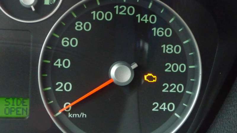

- Scorpion46
- Příspěvky: 56
- Registrován: 30.03.2009 15:43
Re: DuratecHe-kontrolka motora
včera se mě rožnula taky kontrolka motoru. špatným benzínem to asi nebude, protože jezdím na plyn
auto normálně jelo a v pruběhu cesty se mě rožnula tato kontrolka motoru. žádnej pokles výkonu, žádnej problém motoru. naprosto nic. všechno šlapalo jako jindy. nezhaslo to ani po dalších startech. tak jsem to nechal napojit na diagnostiku a tam mě řekli že to nahlásil EGR ventil. smazali závadu a zatim dobrý. uvidíme časem. doufám že to byl jen nějaký omyl. když ne tak napíšu.

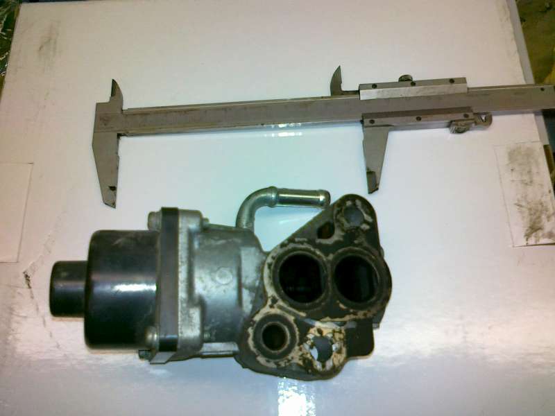

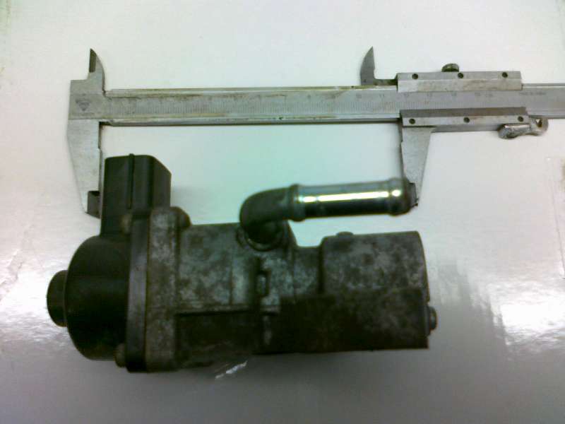

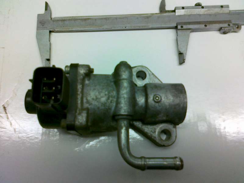

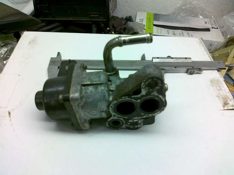

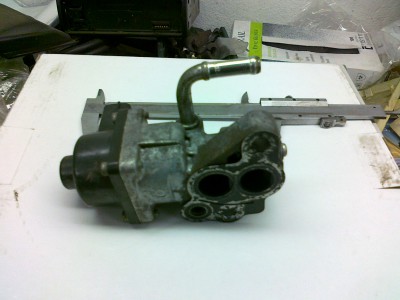

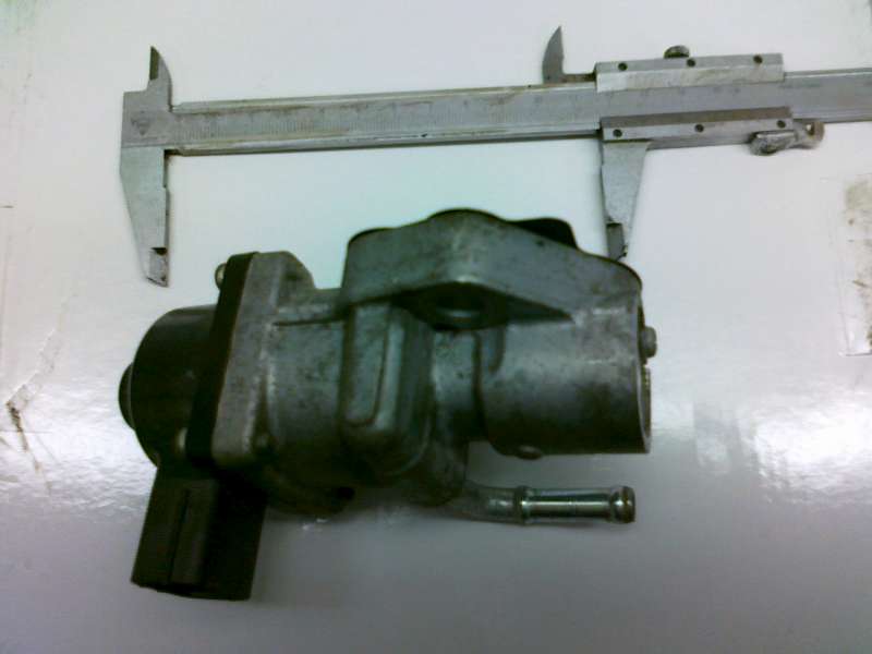

takže za posledních 7 měsíců se mi kontrolka motoru pravidelně rožínala a zhasínala v závislosti na počtu startů a počtu ujetých km. takže jsem se rozhodl dále to netrápit a došlo na výměnu EGR ventilu.
na novém najeto zatím 60 km a dobrý. uvidíme časem.
přikládám foto EGR ventilu
