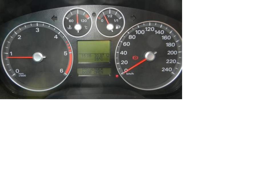

Dobrý den, jsem na fóru nový, tak doufám, že píšu do správného vlákna. Podobný problém se řešil i v jiném vláknu ale s názvem "diskotéka na palubní desce" nebo podobně.foki píše:ted to resim u dvou aut , jedno uz jezdi zkusebne s jinýma budikama
Mám Focus Combi II 2006 TDCi 85 kw (litinový motor kent). U auta se mi cca před měsícem a půl začal projevovat stejný problém jaký je zde popisován. Nejdříve to bylo nevinné padání ručiček a svícení kontrolek. Stačilo chvilku počkat (dojet na volnoběh ke krajnici) a nebo vypnout a znovu nastartovat. Na PP občas zůstal svítit hláška "system engine fault" nebo "acceleration reduced". (podotýkám i po kontrole diagnostikou se nejednalo o žádnou mechanickou závadu jak by se na první pohled z univerzálních fordích hlášek mohlo zdát).

Re: rozsvícení kontrolek a spadnutí ručiček při jízdě
vidis a ja tu ty budiky asi mam , je to s dvema displeji nad sebou , uzky a skoro ctvercovy . ?

Dva displeje nad sebou, zkusím přiložit forku kde je stejný display
zitra se podivam ale na 99% je to ono

- Příspěvky: 19244
tak jsem se dival a maji ty displeje jako na fotce .
