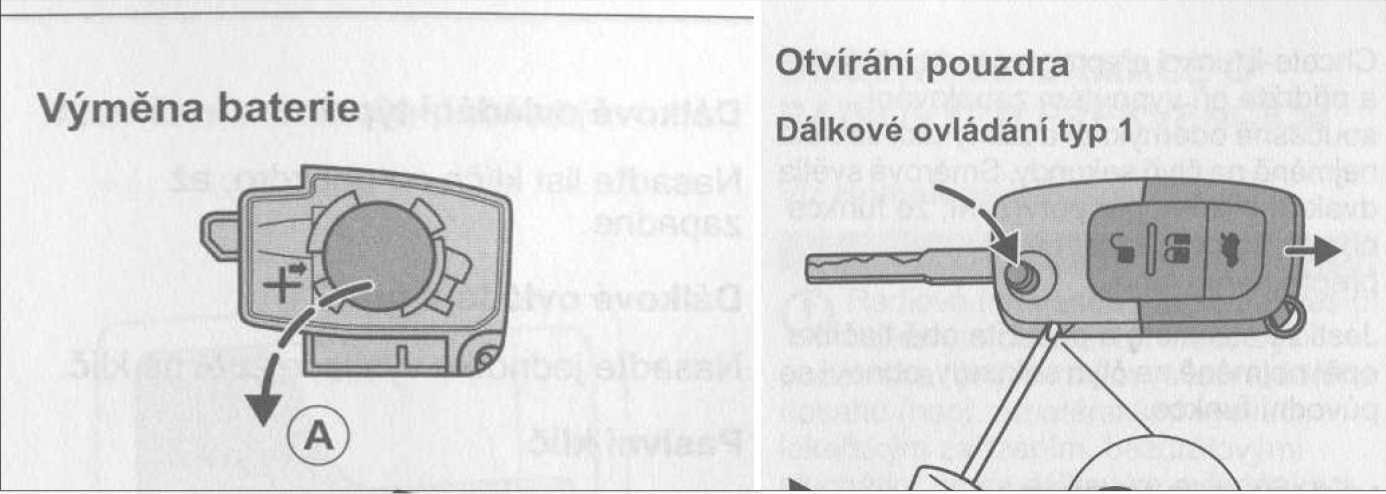

Zdravim, vola mi zena, ze nefunguje DO - z niceho nic. Tak jsem se teoreticky pripravil zde na foru. No a prd. Vymenil jsem baterku a zkousel postup z navodu a nic.
Vymena baterky - uz tady nevim, dle navodu blbost, prej ma byt plus pol nahoru, takto by se minus pol vubec nepripojil. Mam to lamaci DO (vyskakovaci). Kdyz ho rozloupnu tak kontakt ve spodni casti se dotyka baterie ze strany, nikoliv ze spodu ... takze kdybych to dal minusem dolu tak k minusu nevede kontakt.
Pokus o parovani - dle navodu jsem zapnul pasy na prednim sedadle, zavrel vsechny dvere a klicek otocil do polohy II a pak jeste 3x (celkem teda 4x) behem 6ti sekund ... a nic, zadnej DONG se mi neozve. Zkousel jsem vsechno mozny, ale DONG se nikdy neoval. Vysledek je ten, ze DO nefunguje.

Jeste sem dam obrazek DO ... a prosim o radu jakym polem mate baterku nahoru - ve spodnim dilu DO (dle navodu je to podle me spatne). Vpravo je na ukazku typ meho DO, vlevo ten spodni dil
