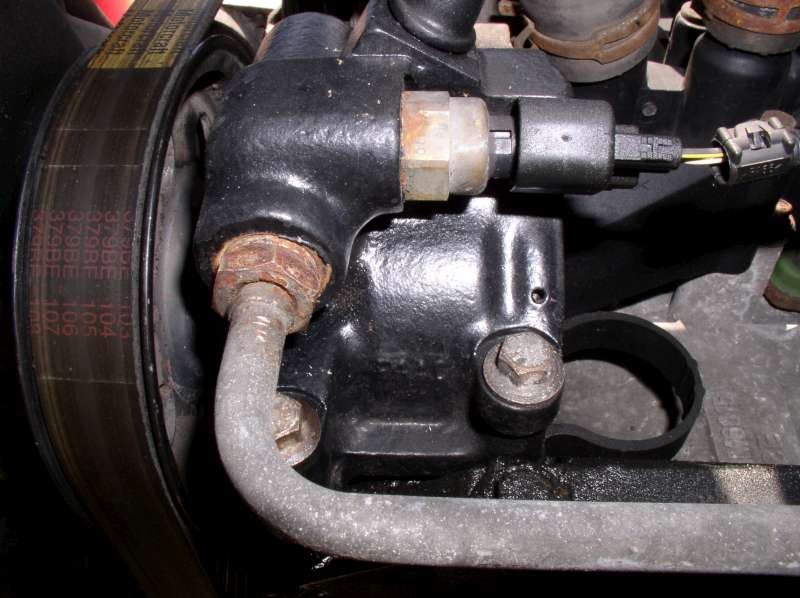

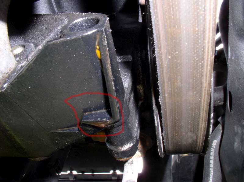

prokapávající servo
Příspěvek od supik11 » 25.08.2008 17:13
Snad se to semhle hodí:
Před 14 dny jsem nechal měnit servo, protože kapalo. Teď je tam nový, a když jsem chtěl dát zpátky kryt, tak jsem zjistil, že teče znova (viz fota). Kapka je krásně čistá, červená. Přijde mi, že jediný místo odkud je nespíš od řemenice.
Nevíte, prosím, kde je chyba?

nedava sa tam nejake tesnenie?vyzera to ako na zle dotiahnute..

musím přiznat, že nevím. Nechal jsem zjistit, kde to kape a borec to pak vyměnil za nové. Kdyby tam nezapoměl dát spodní kryt, tak bych na to došel bůhvíkdy. :(
A to dotáhnutí je na řemenici? okolí všech ostatní šroubů je suché.
