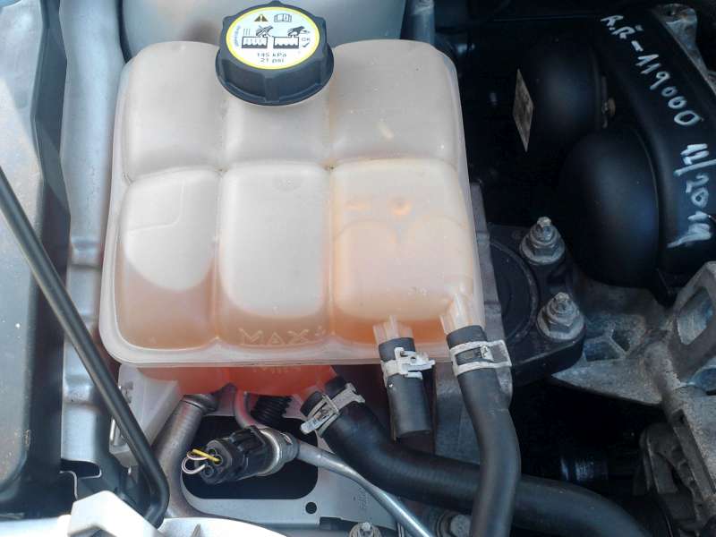

Re: Termostat 1.6 F2
Zdarec,
Tak to já už mám termostat taky po smrti. Mě se ručička už ani nehne od 60 stupních celsia
V brzké době to nechám vyměnit. Nový termostat 1800 + práce takže se zase prohnu
Je tady někdo, kdo mi řekne proč u jediné ( mojí ) verze VCT je jen jedna hadice u expanzní nádoby od chlediče (viz.foto) a u ostatních všech verzí jsou hadice 2 ? Na druhém vyustění je záslepka. Včem je ten rozdíl oproti jiných.
Díky za případné vysvětlení.
1.6 Ti-VCT 85kw, 2005, Titanium, https://www.ford-focus.cz/forum/viewtopi ... 95&t=30866
- Příspěvky: 13567
Máš moc kapaliny,pokud to nestojí brutálně z kopce

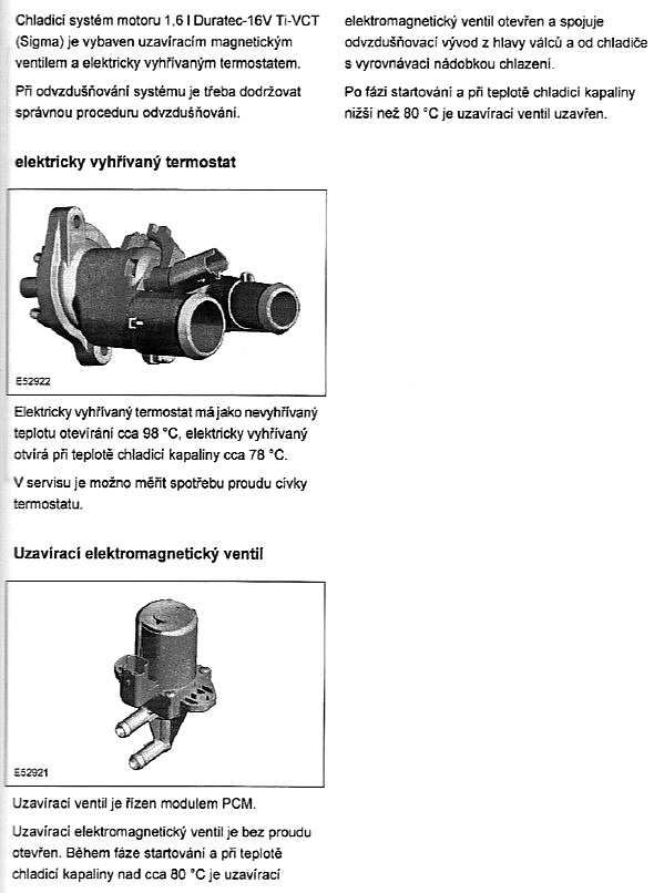

To máš asi pravdu ale furt to neřeší to na co jsem se ptal
- Nepér
- Příspěvky: 1500
- Registrován: 09.12.2009 08:35
- Bydliště: Praha 8
Protože VCT tam nemá tu druhou hadici ale nějaký elektromagnetický ventil a jen jednu hadici.
