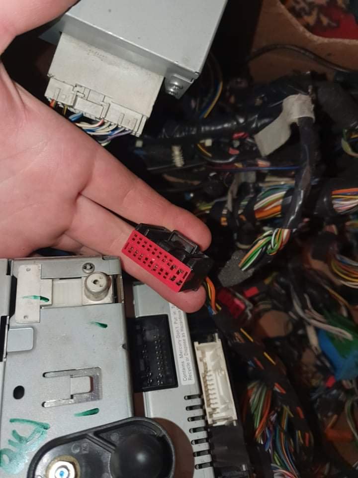

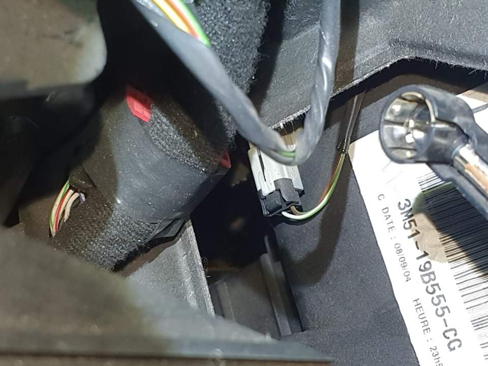

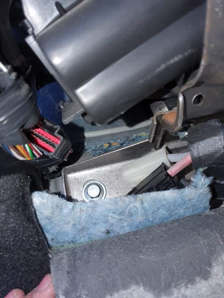

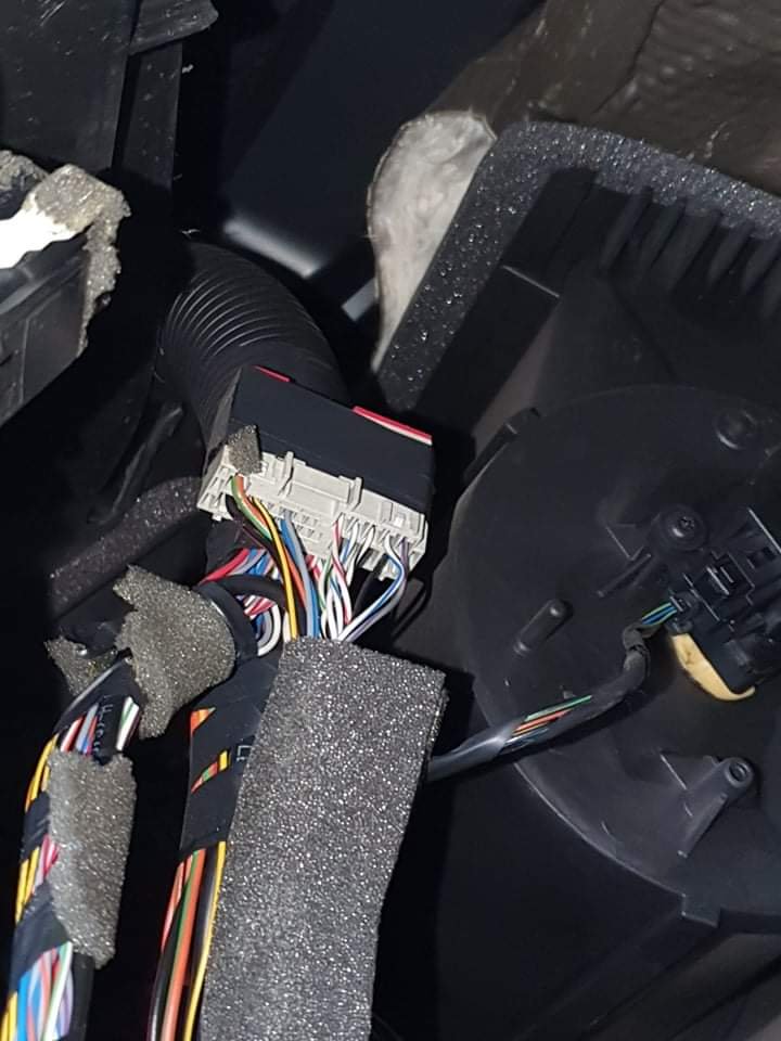

Denso Mapy - aktualizace str. 1 a 78

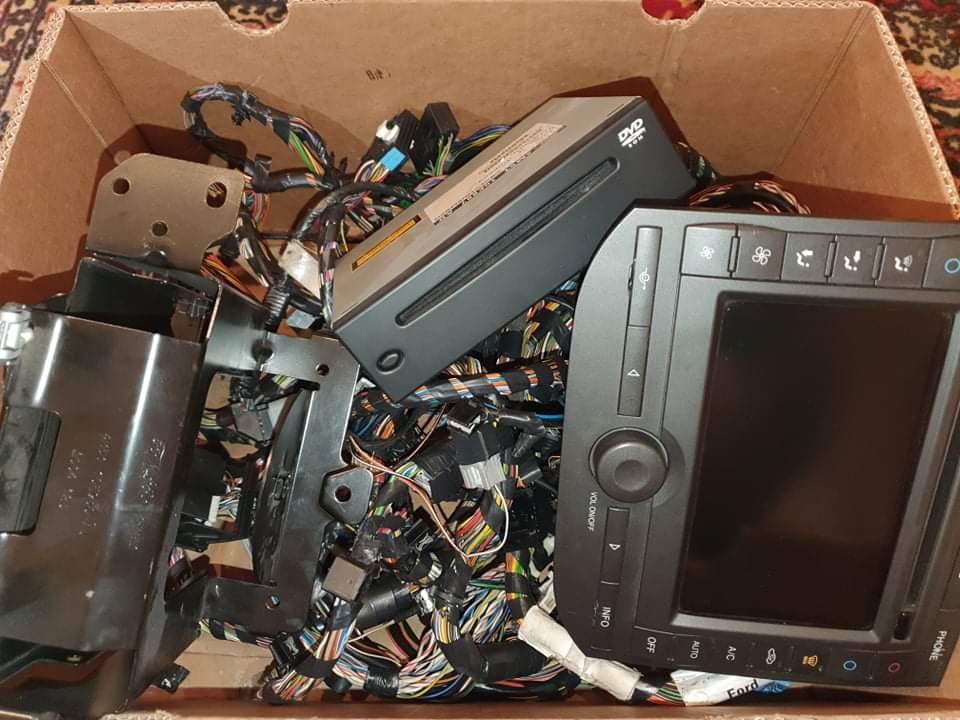

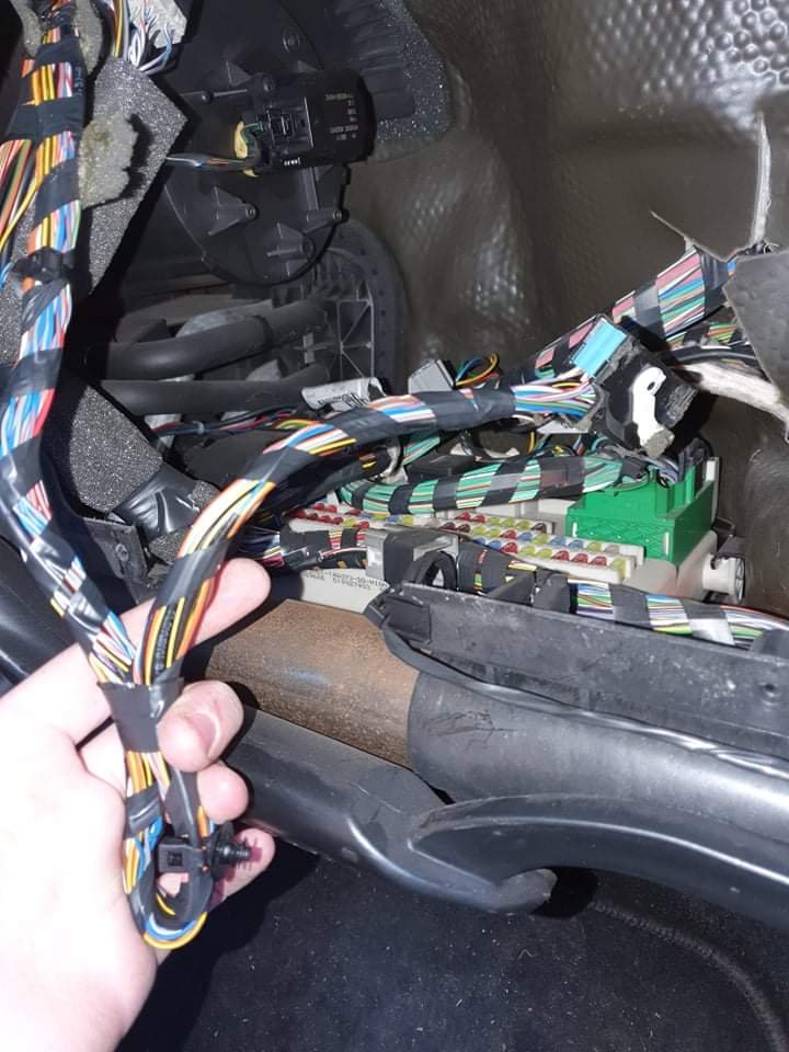

Je možné, abych měl v autě přípravu na Denso a DVD mechaniku? Mám Sony, výbava Ghia. Díky za odpověd.

ne, radeji si sezen navigaci FX

Re: Denso Mapy - aktualizace str. 1 a 78
No o rádiu FX vím, ale abych se přiznal tak bych radši chtěl to old school rádio Denso, a pokud by tam byly ty 2 konektory, co spojují Denso s DVD mechanikou, tak si stačí sehnat jen rámeček a držák Densa spolu s kastlíkem, takže by mě zajímalo právě jestli ten propojovací kabel mezi Densem a DVD mechanikou, tam může někde zatím být zaslepen. Díky.

- Příspěvky: 25214
muze se to stat, ale nedoufal bych v to ... tak 3%
Jsem v těch 3%.
Je tam konektor i k BT modulu, a mám dotahané kabely i k PTC heateru. Ten PTC si vyndám z druhého auta co půjde na vrakoviště. Díky za pomoc!
