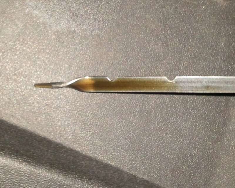

Houstone, máme problém...
Mám necelý týden Fofo 1.8 Zetec 2002 a dneska se najednou začalo ozývat zvláštní chrastění z motoru... V interiéru to slyšet není. Tušíte, co to je?

Nahraný zvuk je docela drsný ... Záleží ze které strany motoru ten rachot jde .Může to být spousta věcí. Mě něco podobného dělala vodící kladka na drážkovém řemenu.

Ventily, koukni jestli mas dost oleje...

Přijde mi, že to jde spíš zezhora, jakoby pod svíčkama (ventily?)... Zní to právě dost děsivě. Staré auto jede na 3 válce a přesto nemá ten zvuk tak děsivě ostrý jako toto...
Jdu se ještě jednou mrknout na ten olej...

Po setření a zasunutí to je takhle, to je ok, ne? Je to z obou stran stejně, takže to není, že by to tam třeba jen bylo nějak ulpělý na straně...

sundat remen , nastartovat , pokud to bude zticha tak zkontrolovat vsechny kladky a rolny
