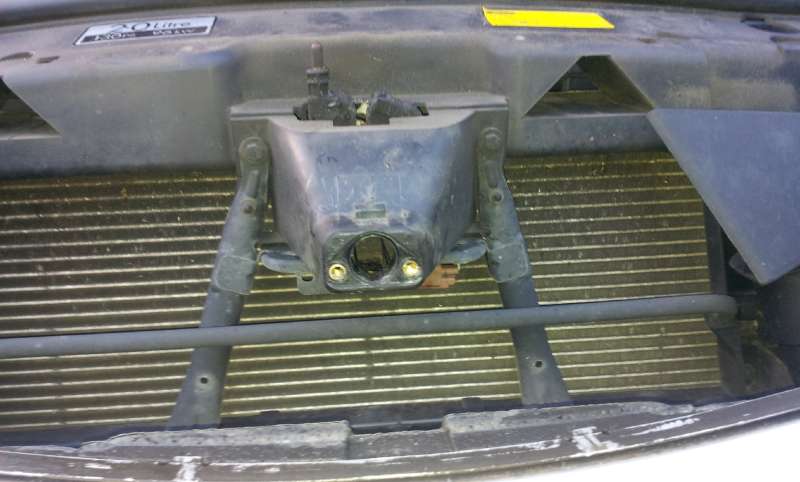

Mondeo mě dnes opět nemile překvapilo :nunu: kapota nejde otevřít. Inu vylomil jsem přední mřížku a vidím zámkovou vložku přinýtovanou k plastovýmu domečku. Mám zámek odvrtat nebo rozříznout ten plastovej domeček? jak se nejlíp dostanu k oné plastové tyčince? Prosím o radu, díky

Tak jsem musel plastovej domeček zámku rozřezat, a zámek otevřít křížovým šroubovákem. Plastová spojovací hřídelka mezi zámkovou vložkou a zámkem kapoty byla vymletá v místě zámku. :roll:

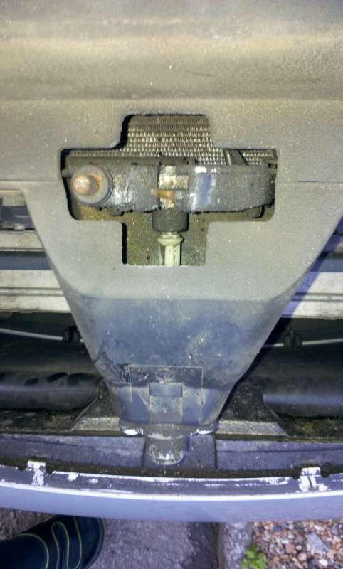

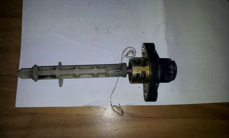

Tak pridam fotky,jak jsem vyresil vyjizdeni zamku..kovove tycinky zamku do z te umele hmoty.
Podotykam,ze jsem pouzil silopn na ryby o prumeru 0,47mm a je nejdrive ovinut na te kovove tycince co se zasunuje do umeleho nastavce a pote vyvedeno ven a zauzlovano kolem tech direk a jeste jednou omotano dokola a utazeo.Vyzkouseno a zatim drzi,tak snad to bude v pohode.
Naklady na opravu,par zlomenych vrtaku a cas.

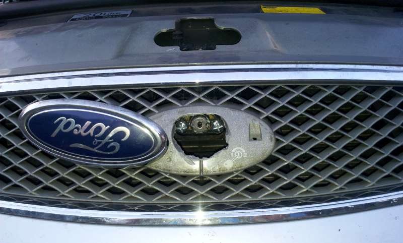

a takhle to vypada po vyvrtani diry pro vyjmuti zamku,neni znicena cela maska a znak diru zakryje,no problem pro me :))

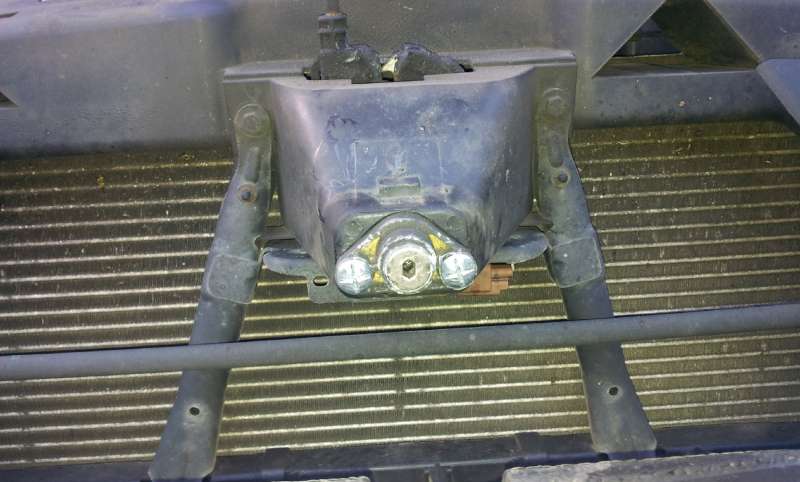

predni se zamkem a novymi srouby,nenasel jsem s mensi hlavickou,tak je to takhle,snad bude drzet

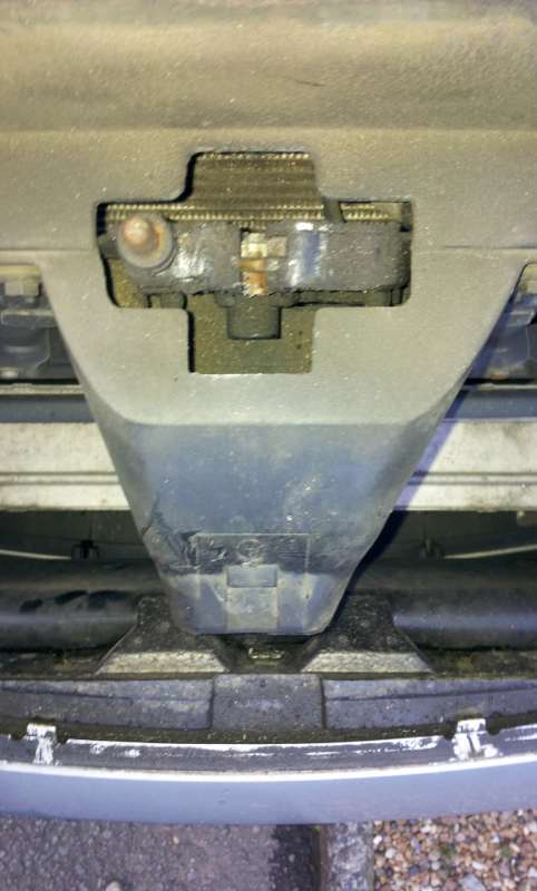

pohled bez zamku
pohled bez zamku
pohled zepredu po odkryti zamku a predni masky
detail uchyceni silonu
