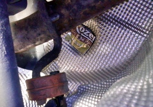

LeonardoTM
Příspěvky: 333
Registrován: 10.04.2012 23:11
Re: Žáruvzdorný kryt výfuku
Příspěvek od LeonardoTM » 17.08.2016 14:02
smidja píše:Tak koukám že na fordu asi častá závada, měl jsem ten hliníkovej plech uhnilej na sedmi místech. Zatím jsem tam napasoval podložky z plechu ale asi ten plech ještě nalakuju aby to nebylo železo na hliník a nevyhnilo to ve větší míře.
Taky jsem našel uvolněný plech na 2 místech. U jednoho mi šel povolit ten orezlý šroub, tak jsem pod něj dal větší podložku vystřiženou z tlustého hliníkového plechu. Na druhém místě (hůře přístupné a někde uprostřed auta) nešel ten šroub povolit, tak jsem tam dal na 4x přeložený kus plechovky od piva, protože tam zbyl ještě volný závit. Zatím ujeto asi 1500km a drží... :)
