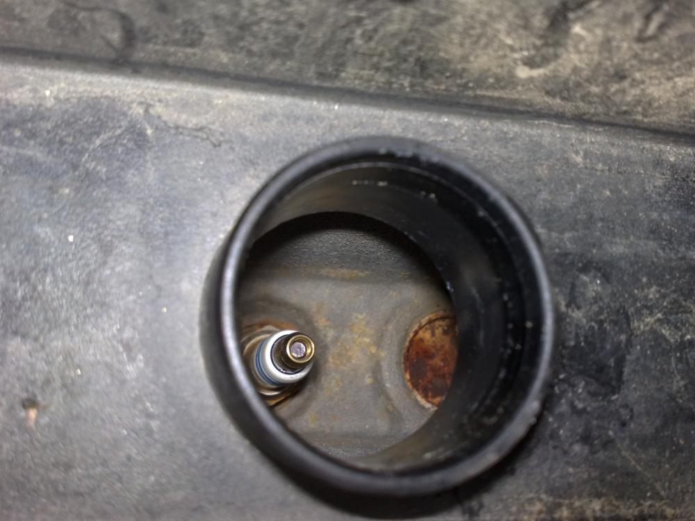

mám FofoII - 1,6 benzín (11/2004) a mám stejný problém, jaký tu popisujete. Myslím, že jsem k tomu přispěl navíc průjezdem hlubokou kaluží(kola byly celý pod vodou). Problémy s cukáním motoru se projevily po 14 dnech od průjezdu kaluží. Po vysušení je prostor ve kterém jsou svíčky silně rezavý. Dole mezi svíčkami jsou patrné nějaké zátky, to budou asi ty mrazové pojistky, jak píšete.Jsou silně rezavé a chtěl bych je vyměnit,připadalo mě, že ve vodě která zatopila svíčky byla i chladící kapalina(musel jsem i trochu dolívat). Zvládnu to sám, nebo to mám svěřit servisu, nebo raději servisu Ford? Také už mi i blikala žlutá kontrolka motoru, ale po vysušení, je zatím klid, motor zatím necuká přesto raději pro jistotu vyměním i svíčky a trysky ostřikovačů.

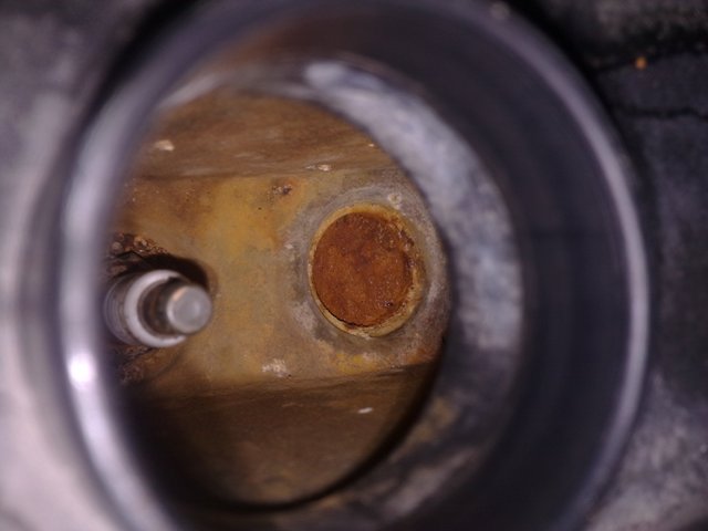

Dokazes to urobit aj sam.
Postup:Odpustis trocha z chladiacej kvapaliny. 2L staci.
Odsrubujes vsetky srubky .........v zadu za vrchnym deklom je tiez jeden šrob a je tam dost blby pristup ale da sa to.
Opatrne vyberes mrazove poistky, ja som pouzil na vypacenie tenky srubovak a male klieste.....daj pozor aby ti nespadli dnu, to by bol pruser.
Potom odmasti nejakym kvalitnym odmastovacom a vysus to. Potom nanes bud zavitove lepidlo (to mam ja) alebo červeny tesniaci silikon (neviem ako sa vola)
Potom tam daj tie zatky a iba prstom pritlac rovnomerne do otvoru. Mozes trocha poklepat niecim ale nie silno !
Nechaj to vyschnut 24 hodin.......a potom dolej kvapalinu.
POZOR !!! Mrazove poistky si kup priamo vo Forde, lebo iba oni maju presny rozmer.....ak kupis niekde inde tak ti to psasovat nebude !!!.
Ja som tak kupil a musel som ich vybrat lebo mi netesnili. A rozdiel v rozmeroch oproti ford zatkam bol 1/10 mm !!!
Zatky mna stali cca 2 eura a lepidlo som mal doma.........vo Forde za vymenu chceli 150€ !!!

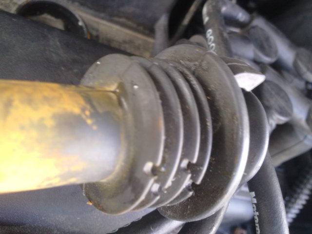

Chvilu siel motor siel v pohode, na druhy znova cukanie a kontrolka. Mezditym NEPRSALO. Tak som to nafotil, priestor okolo sviecok bol suchy ale gumove tesnenie okolo fajky na sviecke c 4 bolo zospodu mokre, tiez som ho odfotil ale tie kvapky vody nie je moc dobre vidno.
Vysusil som ho, po 50 km na nom boli znova kvapky vody.

Protimrazove poistky su hrdzave, ale ze by sa cez nich dostavala von kvapalina ?

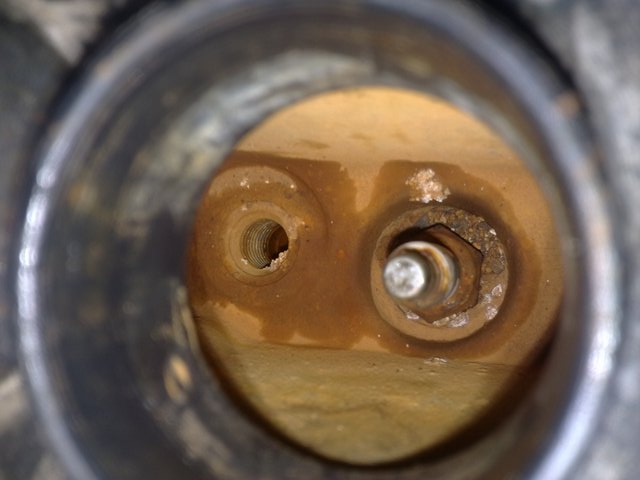

Co je ta diera so zavitom pri sviecke c 3 ?

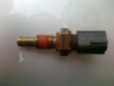

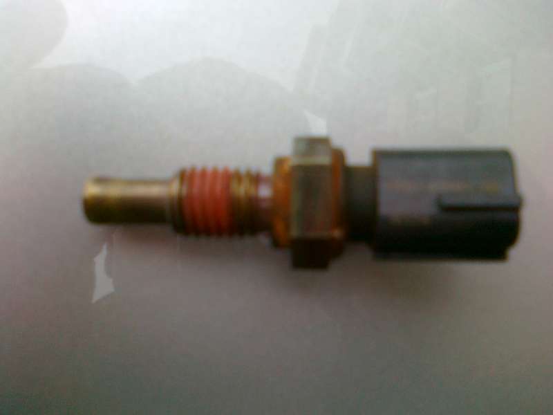

Já tam mám čidlo teploty motoru (měnil jsem ho-" kecalo" +20°C).
Svíčky jsem měl utopené jednou, po výměně ostřkovačů za škodovácké je zatím pokoj :hhura: , tak to dál neřeším

Ked tam qeqe nema to cidlo, tak mu voda natiekla az do valcov?
Příspěvky: 19243
Re: Focus 2005 - utopené svíčky, chladící kapalina?
Příspěvek od foki » 27.07.2011 21:27
Nicco píše:Ked tam qeqe nema to cidlo, tak mu voda natiekla az do valcov?
to je 5ti valec ?
ne to cidlo meri teplotu hlavy ne vody .
