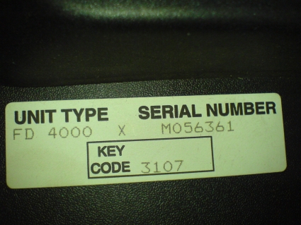

Ahoj,
Tak jsem cistil focuaska a zjistil jsem ze mam nalepenou nalepku se seriovy cislem a kodem k radiu zespodu na popelniku. Navic vypada jako origos, takze by to mohlo nekomu pomoct - navic je zbytecny davat treba 500 nakymu servisu....

čítal si toto vlakno? každe radio ma (by malo mat) vyrobne číslo, podla ktoreho jednoducho zistíš vlastný kod, kedže o tom predchadzajuci majitel nevedel, tak si ho nalepil aby ho potom našiel..ale či to nieje take niečo ako ked si poznamenáš do penzaženky PIN od karty

Vim ze ma kazdy radio vyrobi cislo. kdyby si to tam majitel nalepil tak bych to poznal - tohle je profesionalne vytisknutej stitek s ford znakem na stribrnym hliniku. jen me zajimalo jestli to tam nema i nekdo jinej a ze by to treba mohlo usetrit starosti nekomu s dolovanim radia aby zjistil cislo.

odfot to prosim, ešte som to nikdy nevidel

ouki, zitra udelam fotku.
kdyz jsem, na to narazil tak jsem si taky rikal ze to je jako mit PIN v penezence...

k ty fotce, myslim ze to je trosku jiny ale dost podobny....
je to tak - je jedno jestli si to najdou na netu nebo ne. Ale rekneme si popravde. Kdo by kradl 9 let stary radio? Maximalne nejaka socka na chlast nebo drogy a ten zase nebude hledat key code. takze za nej dostane 200 v bazaru. to bych byl vic nastvanej treba z rozbityho okna nez z toho ze nemam radio.....

Jám má také nalepený štítek na popelníku zespod a mám podezření, že to majitélé nedělali, protože jsem tu někde v jiných vláknech četl, že to je dost častý místo, ke je kod. Když jsem koupil Fofo, bál jsem se, že budu moc rádio vyhodit a nakonec jsem si tu přečet o kalkulačce, takže jsem kalkuloval a číslo stejný jako na popelníku - funguje. Tenkrát se mi ulevilo, že nebudu muset sháňet new radio...

Nevím jestli u všech, ale aby jste se neplašili předem stejně jako já, že budete muset tahat ven rádio, tak to číslo je vidět ze strany, když otevřete přihrádku u spolujezdce.
A u toho programu pro zjistění kódu mi to při spuštění hlásilo, že chybí, nebo co, jeden soubor. Tak když jsem jeho jméno spolu s kouzelným slovíčkem dal do gůglu "Msvbvm50.dll download" tak u prvního, nebo druhého odkazu se dá stáhnout. Nebo:

Dneska jsem měnil s Plšíkem baterku a samozřejmě se nám zamklo rádio.Takže dle stávajících návodů jsme koukli do přihrádky u spolujezdce a opsali si serial.číslo a vložili do zde uvedeného keygenerátoru a poté jej úspěšně vložili do rádia a vše funguje naprosto luxusně.

Tak ja pridam take drobnou perlicku ke stitkum zespod popelniku. Nas druhy rodinny Focus ma origo stitek s kodem radia nalepeny ve pravem madle vnitrniho tapecu vika kufru ... Trochu nezvykly misto.
