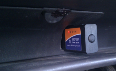

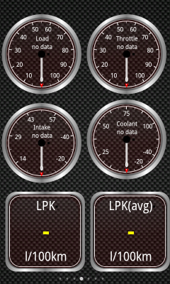

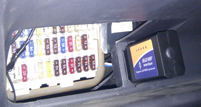

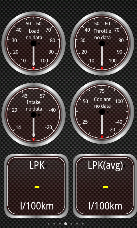

Takže moje aktuální konfigurace:
Krabka ze včerejší pošty: http://www.dealextreme.com/p/obdii-blue ... -12v-42825
Umístění skrz vyspravenou krytku pojistek u který bylo ulomený zavírání, zapomněl jsem vyfotit Software Torque http://torque-bhp.com/ a moje aktuální obrazovka co jsem si poladil před cestou do práce: Na rozdíl od předchozí krabky nikde nepřekáží kabel a Torque umí i docela rychlý režim, hodnoty se obnovují i několikrát za sekundu. Vzhledem k tomu že nemám palubní počítač ani přípravu na něj, s touhle krabkou za pětikilo a softwarem za cca 80 Kč jsem dostatečně satisfakován.
EDIT: Takhle to vypadá, ten černý eklhaft u otvírání záslepky je pájkou "svařený" plast přeplátovaný jiným zbytkem plastu, celé je to přemalované lihovou fixkou. Stejně to není vidět.
Naposledy upravil(a) VH123 dne 13.04.2011 14:40, celkem upraveno 1 x.
