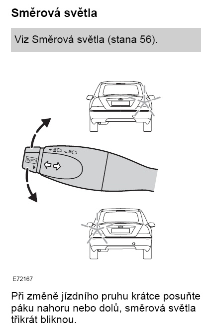

Příspěvek od -daggy- » 04.03.2011 07:42
Pochopil som to spravne - tuknem jemne do packy a smerovka 3x zablika? Lebo ak ano, tak to mam, dneska rano som to vyskusal a funguje to.
Ford Fiesta MK3 1.3i rv.96, 44kW Classic, SI-mod

Re: Komfortní blikání?
Příspěvek od PaWel » 04.03.2011 07:55
to daggy: Pochopil jsi správně :wink: Je to super věc :!: Jen mě strašně nas....á, když si vezmu občas třeba tátovo auto, které to nemá.......věčně jezdím bez blikání, než si to uvědomím a to není dobře :nnou:
Příspěvek od -daggy- » 04.03.2011 22:53
Teraz citam manual k mondeu MK3 po facelifte a tam to je uvedene ze trojblik sa spusti jemnym posunutim packy. Takze by to malo fungovat asi v kazdom mondeu po FL.
