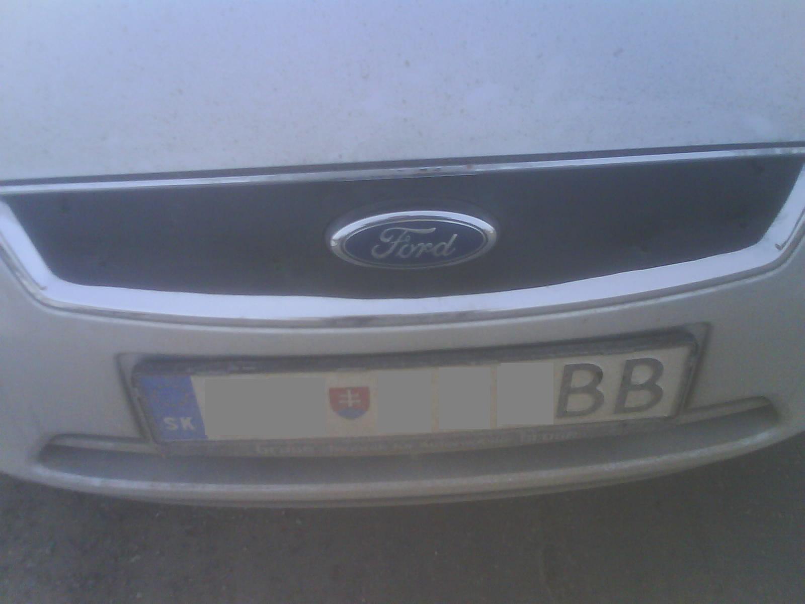

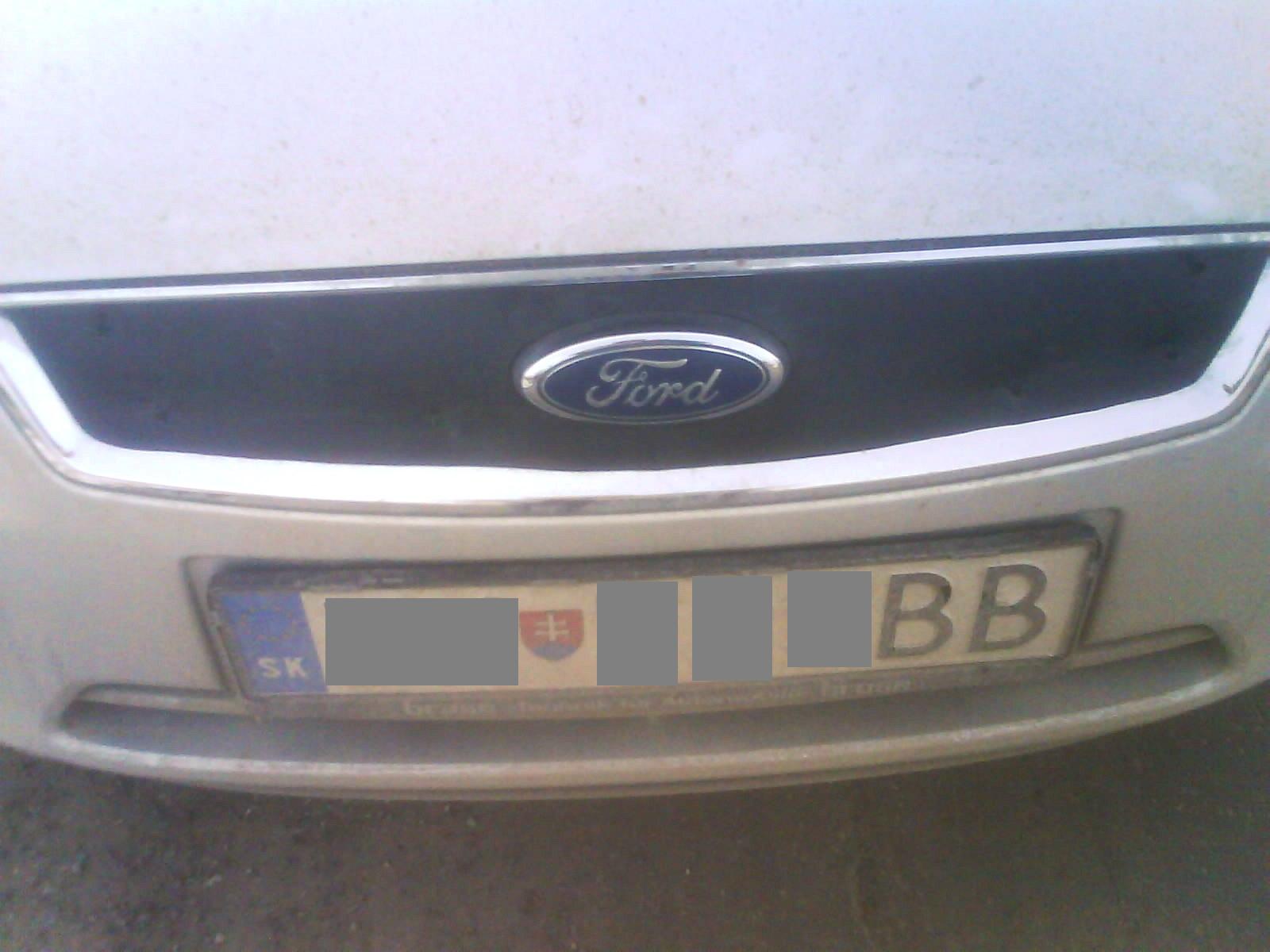

Tak som predsa nevydržal a dnes inštaloval včera vyrobený kryt prednej masky. Minulý týždeň so msi overil, že pri polovičke pracovnej teploty motora/podľa ukazovateľa/ ešte hadica do chladiča teplá nebola - takže termostat vyzerá ešte ako tak tesný a presný, ale skúsim to ešte niekedy pri teplote asi o 2-3mm pod teplotou, kedy otvorí do chladiča a ručička vždy vtedy viditeľne poklesne asi o také 2mm. Aj tesne pred touto teplotou by to ešte malo byť tesné a trasa do chladiča uzavretá.
Tu je foto môjho "prípravku na rýchlejší ohrem - pod odskúšaní dám vedieť - chcel som niečo čo nebije do očí ako "monokel na oku". A bude to vidno iba naozaj zblízka - myslím, že sa mi to podarilo - vcelku.
Odpusťte - foto iba z mobilu.
kryt vrchu prednej masky.
