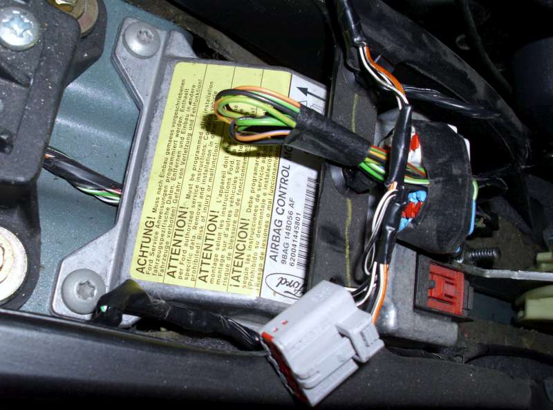

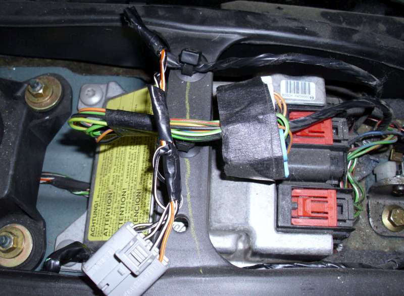

vitacz
Příspěvky: 1744
Registrován: 16.06.2008 22:08
Bydliště: Praha 10
Re: Vyhřívané sedačky
Příspěvek od vitacz » 21.06.2011 21:44
Dá se nějak vyhřívání zadnice nějak dodělat? Asi se musej vyměnit sedačky a sehnat tlačítka, které zapojit přez relátko? No prostě dělal to někdo už?
ObrázekObrázek
fplisek
Příspěvky: 1254
Bydliště: Ohrazenice okr. Třebíč, Brno
Příspěvek od fplisek » 22.06.2011 01:45
vitacz jasný, dá se to dodělat, taky jsem to podstoupil, do sedaček jsem dal vyhřívaný dečky, sehnal plast kolem řadičky s tlačítkama a dotahal káblíky :)

fplisek
Příspěvky: 1254
Příspěvek od fplisek » 22.06.2011 20:25
Čeho? :) , nefotil jsem, když jsem to dodělával, ale návod je na foka24.de, nejpracnější je asi rozebrání sedáků a vložení deček, jinak se to dá :)

fplisek
Příspěvky: 1254
Příspěvek od fplisek » 04.10.2011 14:36
santyr, vitacz: Lari mi poradil kontakt na nějakýho týpka ze Slovenska, který prodává vyhřívaný dečky origo z nějakýho Suzuki či co, ale do Focusu padnou dobře, já je teda do ST sedaček musel krapet upravovat, napojil na origo kabeláž a fungují super, kvalita zpracování vypadá lepší jak u origo Fordích, cena i s poštovným, ze Slovenska vyšla míň než jedna origo u Forda :)
