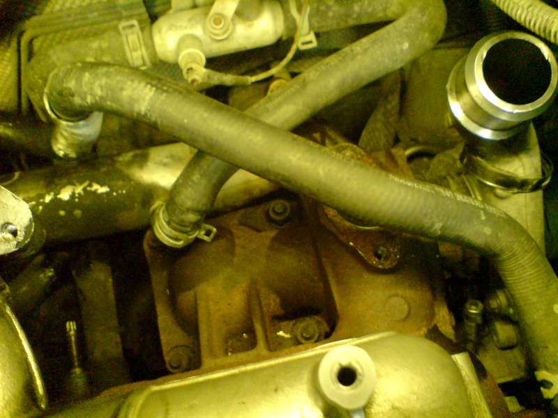

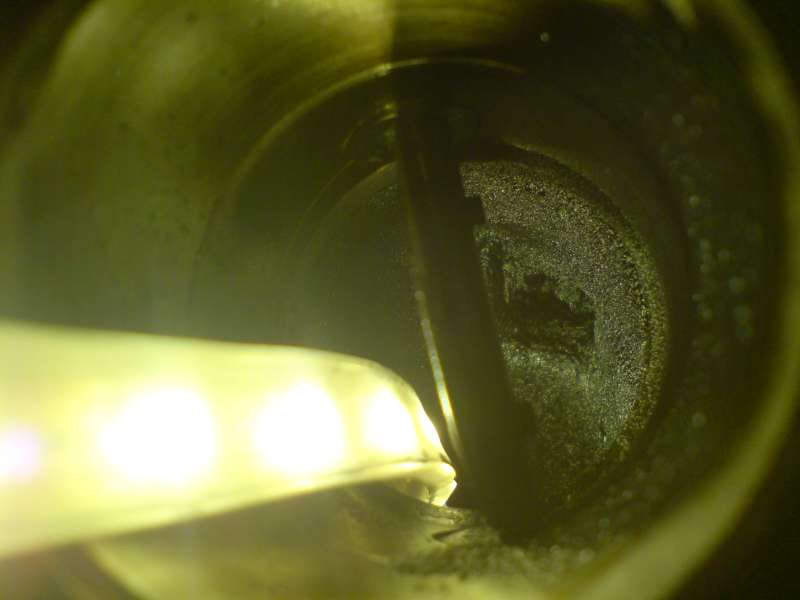

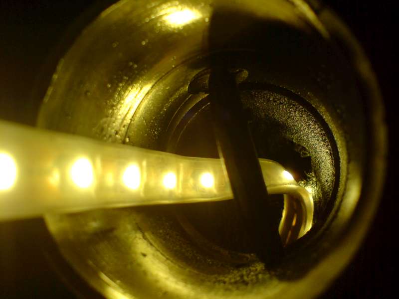

Zdravím všetkých focusakov, tiež som pár týždňov pociťoval čoraz slabšie turbo no a predvčerom mi odišlo úplne. Dnes som to rozobral, niečo už vyčistil, a zistil som že tiahlo natáčania lopatiek mi chodí iba 3 - 4 mm. Pri jeho demontáži keď som naň viac zatlačil, tak niečo povolilo a už chodí asi tak 1cm. Zajtra ešte vyčistím čo mi ostalo a poskladám. Spravil som aj zopár fotiek, tak ich tu hodím tiež.
klapka pred EGR ventilom
klapka pred EGR ventilom.
FoFo I, ´02, 1.8TDCi 85kW, 5.8 l/100km, xenony ST170

Tak dnes som autíčko dal do povodneho stavu. Žiadnú zmenu som necítil, tak som zavolal otca, aby siel k pridaval plyn. Ventil na ovladanie klapiek sa ani nepohol, skontroloval som všetky hadičky, vsetky spoje už neviem kde može byť chyba. Keď sajem ustami, ventil chodí. Prečo je slabý podtlak? Ako sa vlastne tvorí? Vie mi niekto poradiť kde hľadať chybu? Vďaka všetkým.

Kontroloval som ho, ma tri vstupy. Dve čo sú vyššie sú prepojené a tretí krajný je s nimi spojeny tiez, ale ma strasne maly prietok vzduchu. Neviem či to tak má byť, alebo je už po nom. Odpor cievky je 13ohm.

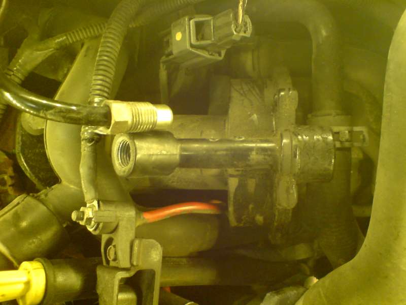

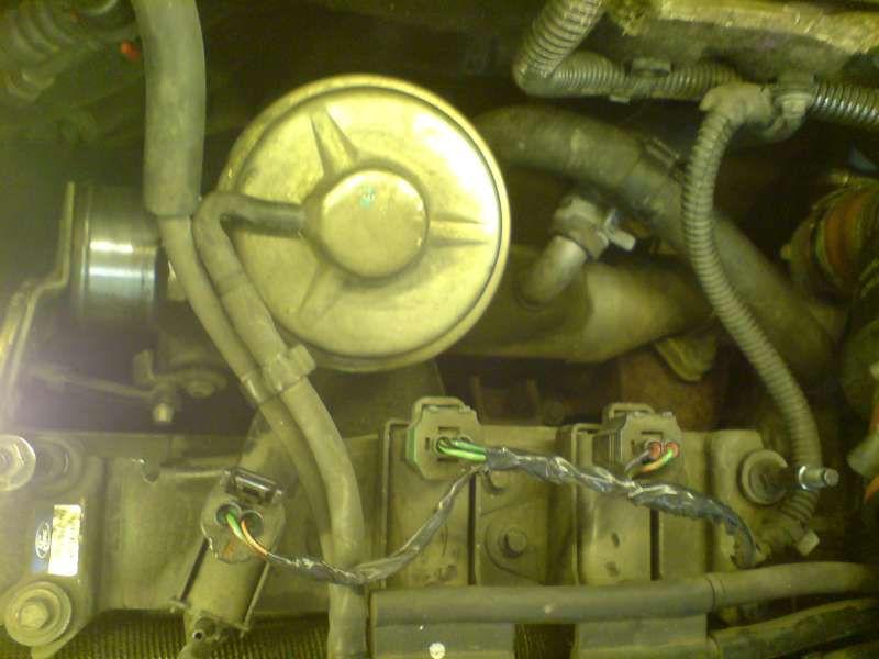

Příspěvek od Miro Hudák » 14.10.2010 20:12
No v tom ventilu prvom z prava je derava ta prepazka. Ale aj tak sa mi zda byt podtlak velmi slaby. Skusal som ho na tej odbocke kde zacina hadicka k tomu ventilu. Hadičky mam všetky v poriadku. Da sa prepazka pozhanat aj sama, alebo len cely ventil? Pridavam ešte jednu fotku, kto vie čo je to za vec na nej? To je zrejme sučiastka, ktora vytvara podtlak, aspon aj si myslim. Vďaka za pomoc.
ajvn
Příspěvky: 69
Bydliště: Zlín
Re: Turbo
Příspěvek od ajvn » 14.10.2010 22:33
Díval jsem se na ty tvoje fotky - to jsi měl to turbo venku a čistil ty lopatky venku nebo jsi to čistil nevymontované? Já to musel vyhodit celé ven, rozebrat, vyčistit. Jinak jak ti chodí naklápění, můžeš vyzkoušet i pusou ( nacucneš vzduch z té hadičky, co vede k turbu ), musí to chodit lehce. Případně pokud nahodíš motor, tak táhlo u turba zajede dolů, pokud pak odpojíš konektor od ventilu regulujícího podtlak turba ( za chodu ), tak táhlo vyjede nahoru. Tak to aspoň funguje mně ( žádná chyba na palubce svítit nezůstane ).
Co se týká té přepážky do toho ventilu, tak pokud bys měl zaslepený EGR ventil, tak můžeš použít přepážku z ventilu, který původně řídil EGR - je shodná. Jen musíš opatrně oba ventily rozebrat a přepážky prohodit. Nebo koupit tento ventil na Mondeo - měl by být shodný, aspoň jsem to tu někde na fóru četl.

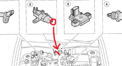

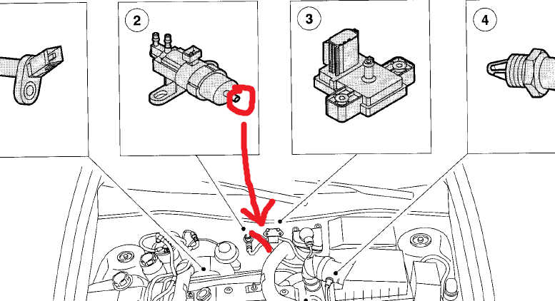

hihi
Příspěvky: 1018
Re: Turbo
Příspěvek od hihi » 17.10.2010 11:21
Taky hledám, proč mi turbo jedet tak napůl. Někdy vůbec, někdy na 100%. Chybnou funkci IAT senzoru (teplota vzduchu v sání a za intercoolerem) jsem ještě nevyloučil. ALE: z podtlakového ovládání EGR (obr.2) mi vede ca 1cm tlustá hadička (30cm délka) a končí ve vzduchu. Má to tak být?
